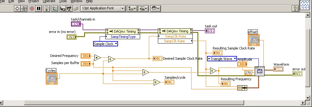

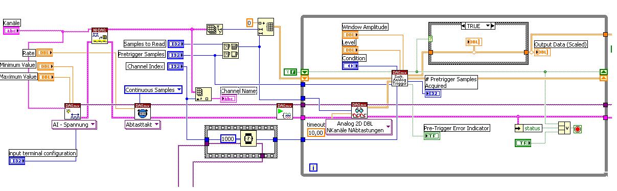

Ich habe ein kleines Problem. Hab ein Programm geschrieben was mir auf einem Kanal Spannung ausgibt und auf 2 Kanälen Spannung einliest und darstellt.
Ich verwende eine USB Box von NI mit der Bezeichnung USB-6009.
Wenn ich bei der Versuchsdurchführung eine Sampelrate von 1000 Hz angeben und bei "Samples to Read per Iteration" 5000, dann müßte die Messung doch nach dem Triggerevent 5 Sekunden, also 5000 Samples anzeigen. Leider bekomme ich weniger Werte zurück, also weniger Zeit als ich eigentlich sehen will.
Wie genau funktioniert das mit den Samples und dem Timing zum erfassen analoger Kanäle?

ich weiß nicht ob ich dir jetzt eine große Hilfe bin, aber vor einem ähnlichen Problem Stand ich auch mal.
Ich habe das über Eigenchaftsknoten gelöst um z.b ein Messsignal zu generieren was halt 5 oder 10 sek usw. läuft.
siehe screenshot...

Hallo Rene.
Danke für die Antwort.
Mit den Eigenschaftsknoten geht es besser. Hab jetzt den Dreh raus.
Besten Dank.
