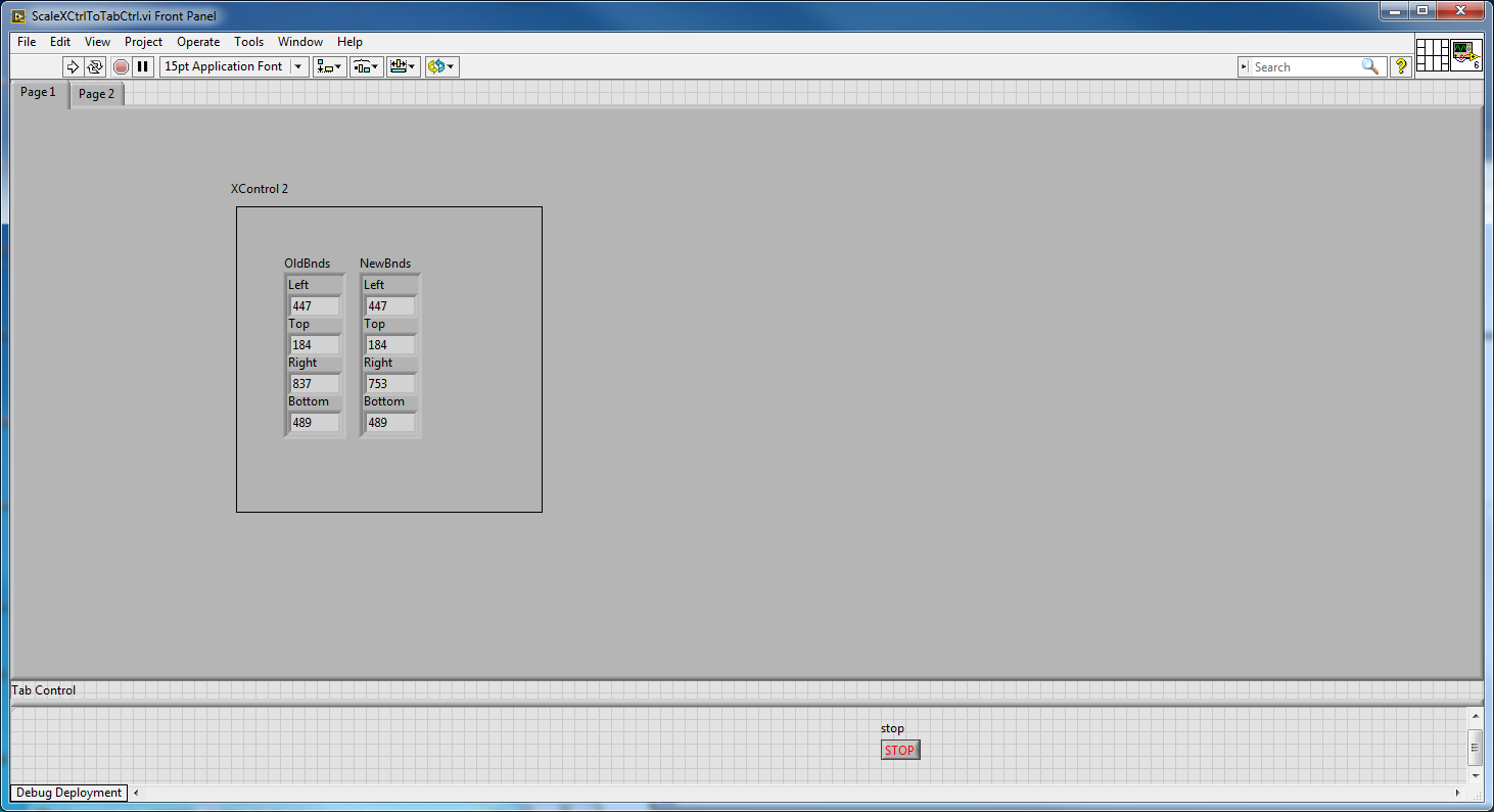

ich Suche ein Workaround um z.B. ein (dataGrid) Element welches sich auf einem TabControl befindet sich nach dem TabControl scaliert.
Das TabControl setze ich mit "fit to pane". Ich habe bereits recherchiert:

"One workaround I used for this kind of thing was to use an XControl on the tab page -> that way the whole "control" gets resized as per the current methods but you can add splitters etc within the xcontrol to fine tune the resizing within the elements.
...However, Xcontrols are not necessarily the easiest of LabVIEW constructs to get ones head around"
Habe ich versucht aber ich bekomme es nicht hin. Also ein Acitve X Control auf das TabControl und dann...??

ok, ich weiss aber nicht wirklich was und wie ich mit dem XControl machen soll.
Habe ein leeres XControl erstellt und dieses wiederum auf ein TabControl gesetzt.
Ich kann jetzt aber nicht das XControl sich an das TabControl anpassen lassen... was war hierzu die Idee?

Ein XControl kann auf Events auf dem FP reagieren: du kannst dort Code implementieren, mit dem du programmatisch z.B. Größenänderungen des XControls steuerst!
Und diese Größenänderungen wiederum können durch Splitter auf dem FP des XControls feiner beeinflusst werden…

Mit einer Event-Struktur relativ einfach lösbar, allerdings ist das Fine-Tuning dann "Pixel-Arbeit":

Das ist cool. Habe nun mal ein Xcontrol erstellt. Aber wie kann ich auf ein Resize von aussen reagieren?? Das geht doch sicher nicht.
Ich möchte doch das XControl vergrössern um x wenn das TabControl sich anpasst, weil es auf "fit to pane" gesetzt ist.

Tja, dann musst du wieder dynamisch die Größe des XControl ändern. Und somit kannst du dir es gleich sparen und die Größe der Table oder Listbox selber anpassen...
