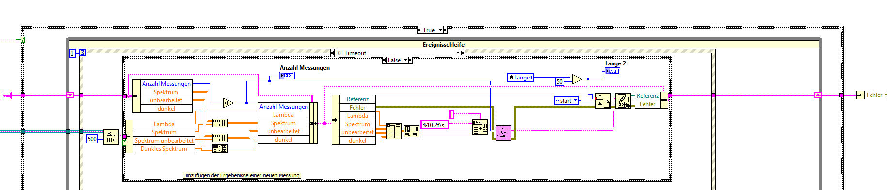

Das Problem ist ja immer noch mit dem Dateneinlesen in die Txt. Datei, da ich ja wie schon bekannt in der Eventstruktur
eine neue Logdatei anlege(Event) und die Referenz dann über das Scheiberegister in den Timeoutcase schiebe, wo ich die Daten kontinuierlich in die TXT.datei schreibe und bei dem Event " In Txt. Datei schreiben beenden " dann die Referenz über das Schieberegister in "Datei schließen" gesendet wird.
Habe ja deswegen auch die Speicherloop (Element aus Queue entfernen) in den Timeoutcase der Ereignisstruktur gepackt. (siehe Anhang)
So läuft zwar jetzt alles was mit der Stringtabelle zutun hat, zieht aber auf der anderen Seite negative Aspekte auf andere Parameter wie das mit dem
Schieberegler.
Die Operation die ich auch nur einmal ausführe können ja gut im jedem Eventcase bleiben.
Wenn ich jetzt ne neue Loop erstelle zur "Datenspeicherung in die TXT. Datei", wie kann ich diese dann mit meiner Referenz verbinden? (Wieder über die oder eine neue Queue und die Referenz dann einmal reinschieben zu der anderen Loop, jedoch muss diese dann aber wieder zurück zu der Eventstruktur zum Event" Lesen in TXT Datei beenden"
Die Eventstruktur ist momentan in der Textdatei/datenverabreitung ein geschlossener Vorgang mit einem Schieberegister.
Was kann ich tun?
Gruß HCO

Erstelle eine eigene Schleife für die Datenspeicherung, und in der führst du auch das Schieberegister mit deinem File-Pointer und packst auch die File-Erstellung mit rein (quasi eine State-Machine mit den Fällen: File erstellen, Daten speichern, File schließen). Das steuerst du dann per Queue. Dazu kannst du z.B. den Datentyp der Queue, die du schon jetzt für die Datenweitergabe verwendest, erweitern um weitere Kommandos und Elemente.

denkst du manchmal über das nach, was du so prorammierst?
Du hast einen Timeout-Eventcase, der nach 1ms ohne weitere Events aufgerufen wird. Im Event wartest du dann (bis zu) 500ms auf einen Queue-Eintrag, der nur im 1000ms-Takt zu erwarten ist…
Und du wunderst dich, warum deine ValueChange-Events des Schiebereglers stark verzögert abgearbeitet werden? Hmm
Und was soll der dieser RubeGoldberg: Da werden mehrere Datenarrays in einen Cluster geschrieben, um diesen Cluster dann Nanosekunden später wieder auszulesen? Warum nicht einfach (möglichst gerade) Drähte verwenden???

Habe den Case nochmal überarbeitet (siehe Anhang) und versucht der diese Rube Goldberg entgegenzuwirken.
Ist es nun so in Ordung?
Nun habe ich alles auf 1 Sek. gesetzt und die Wertänderung macht keine Klagen mehr.

ein Problem bleibt noch: deine Eventstruktur kann immer noch bis zu einer Sekunde lang blockiert sein - durch die Wartezeit beim Dequeue.
Nochmal eine der Grundregeln bei der Eventstruktur: Eventcases sollten so schnell wie möglich abgearbeitet sein!
Ich würde sowas nicht im Tiemout einer Event-Struktur erledigen, die sich um UI-Dinge kümmern soll. Die von Jens vorgeschlagene Statemachine wäre auch mein Favorit!
(Einer der Gründe: möglichst klare Trennung von UI-Handling und Datenverarbeitung…)
