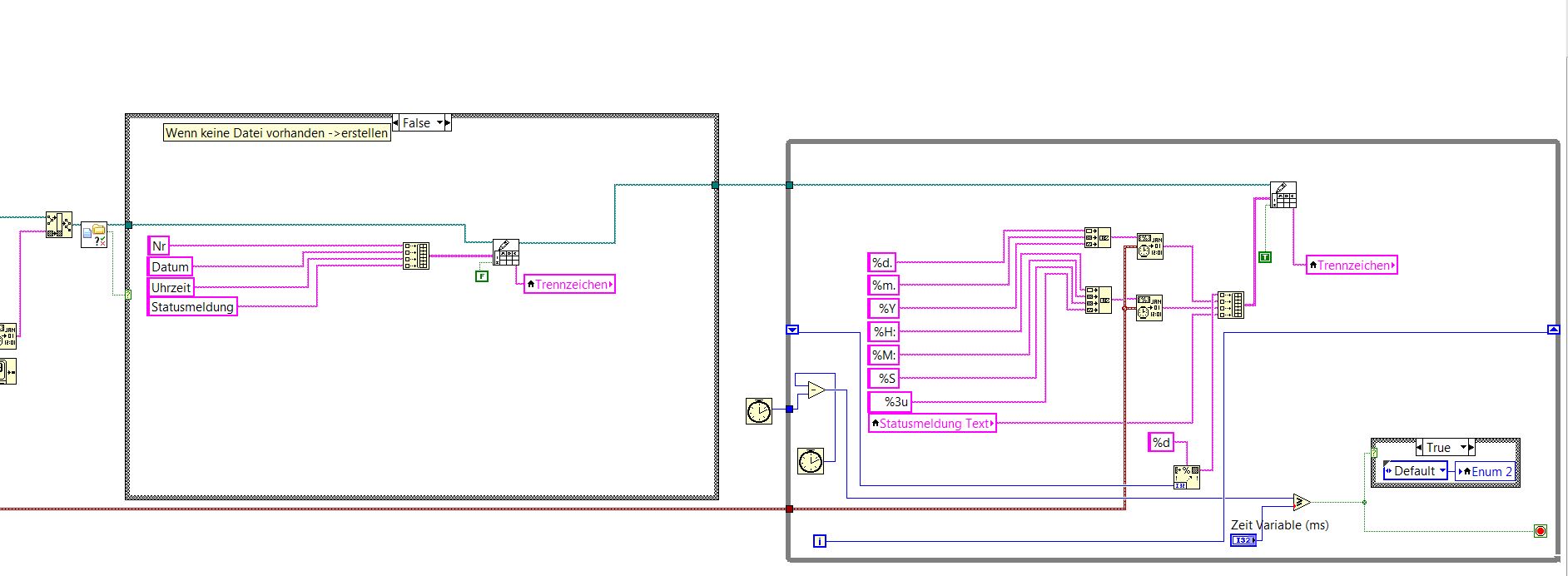

Hallo Zusammen,
ich bin neu im Labview Forum.
Meine ersten Erfahrung mit Labview, sammle ich seit Sep.
diesen Jahres. Ich stehe gerade auch an dem selben
Problem wie der Kollege es oben beschrieben hat.
Mein Programm sieht folgendermaßen aus.
Ich erstelle wenn keine Datei vorhanden ist eine neue Datei.
In der neuen Datei schreibe ich einen Header der nur bei neuen Dateien erstellt wird. Falls die Datei schon gibt hänge ich Messwerte dran. Die Messwerte werden 5sek lang aufgezeichnet. Die Messwerte werden mit einer fortlaufenden Nummerierung gespeichert. So würde meine Log Datei aussehen,
Nr; Datum; Uhrzeit; Statusmeldung
0; 14.08.2014;15:15:40;5Volt
1; 14.08.2014;15:15:45;7Volt
etc...
Mein Problem ist wenn die 5sek Messaufzeichnung vorbei sind und ich erneut 5sek aufzeichnen möchte.
Fängt die fortlaufende Nummerierung wieder von 0 an.
Ich habe die fortlaufende Nummerierung in einer Schleifeninteration verbunden.!!
Vielen Dank im Voraus.

(14.11.2014 14:38 )Giuseppe. schrieb:  Fängt die fortlaufende Nummerierung wieder von 0 an.
Hallo Giuseppe,
da hast du schon dein Problem selbst beschrieben (wenn ich dich nicht komplett missverstanden habe)
Der Schleifenindex fängt immer bei 0 an. Du verwendest zwar ein uninitialisiertes Shiftregister und solltest daher beim ersten Eintrag den zuletzt gemerkten Shiftreg-Inhalt bekommen, übergibst dann für den 2. Durchlauf die 0 des 1. Durchlaufs.
knote mal den Index ab und nimm einfach den linken Ausgang des shiftreg, addiere ihn +1 und übergib ihn an den rechten Ausgang des Shiftreg.
Das ganze funktioniert allerdings auch nur zur Lebenszeit des VIs. Beim Neustart gehts wieder von 0 los.
