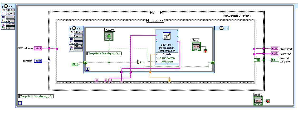

Hallo Zusammen,
bin LV-Anfänger, blutiger Anfänger.
Und habe ein Problem. Ich will jede Sekunde Messdaten eines HP PowerMeters
in eine Excel-File schreiben. Hab dafür eine Zeitgesteuerte Schleife benutzt und
mit Hilfe von Schieberegistern einen Takt erzeugt. Der Takt geht auf den "Aktivieren" Eingang
des Express-Vis "Messdaten in Datei speichern"!
Das klappt auch. Aber mein Problem is es wie ich den Fehler Ausgang und die Signale
wieder aus der Schleife bekomm, damit wieder neue Messdaten aufgenommen werden können.
Wäre sehr nett wenn sich jemand mal das angehängte Bild anschaut und mir vielleicht Tips dazu gibt.
Vielen Dank
Thomas
Ach ja LV-Version 7.1

Hallo Tomson,
etwas spät und der Beitrag mußte auch erst entsperrt werden aber hier mal der Versuch einer Lösung. Du benötigst die innere Schleife nicht, jedenfalls nicht innerhalb der anderen Schleife. Ich empfehle die innere Schleife nach parallel zu der anderen anzuordnen und die Daten per Queue zu übertragen. Du kannst dann in der parallelen Schleife die Daten sammeln und als "Bündel" in die Datei speichern.
Ich hoffe es hilft noch. Wink
Mike
