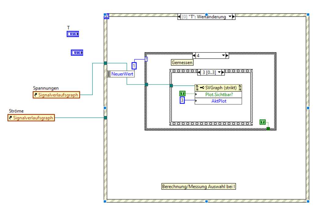

Also was dir ganz fürchterlich die Performance deines Main-VI zerhaut ist das ständige Setzen von Eigenschaften bei deinen Graphen.
JEDES Schreiben dieser Ploteigenschaften (selbst wenn sie sich nicht ändern) erzwingt einen Wechsel in den UI-Thread inkl. einem Frontpanel-Update. Deine beiden Schleifen links alleine sorgen also für schon 8 FP-Updates pro 100 ms.
Offtopic2 Diese Plot-sichtbar machen wäre übrigens wesentlich besser verständlich, wenn du erst die PropertyNode "Active Plot" und dann die Eigenschaft "Visible" setzt, dann gehört das immer zusammen.

Hi Jens, danke für den Hinweis,
hab jetzt ein Ereigniscase genutzt, aber iwie funktioniert das nur 1 mal und dann gehts nicht mehr.

Zitat:hab jetzt ein Ereigniscase genutzt, aber iwie funktioniert das nur 1 mal und dann gehts nicht mehr.
Hast du doch so programmiert!
Du hast eine Event-Struktur, die auf ein Event wartet. Wenn das Event dann kommt, wird die Struktur abgearbeitet und dann beendet.
Wenn jetzt noch ein Event kommt, ist aber keine Eventstruktur mehr da, die darauf wartet.
Das gehört immer noch zu den Grundlagen: THINK DATAFLOW!
Tipp: Wie wäre es, wenn diese Eventstruktur innerhalb einer Schleife liegen würde? Könnte sie dann mehrmals auf ein Event reagieren!?
Nachfrage: wie war das mit AutoCleanup?
Immerhin hast du nun wenigstens einem der beiden Enums ein Label gegeben. Ist das bei dir üblich, dass du FP-Elementen kein Label gibst (bzw. ein vorhandenes weglöscht)?
(Beispiel: in einer textbasierten Programmiersprache würdest du doch wohl auch nicht ""=""+"" schreiben, wenn du eigentlich c=a+b meinst, oder?)
