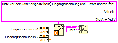

String-Formatierung kann man sehr einfach mit FormatIntoString erledigen:
(Warum hast du in deinem Original die Float-Werte als Integer formatieren lassen?)
