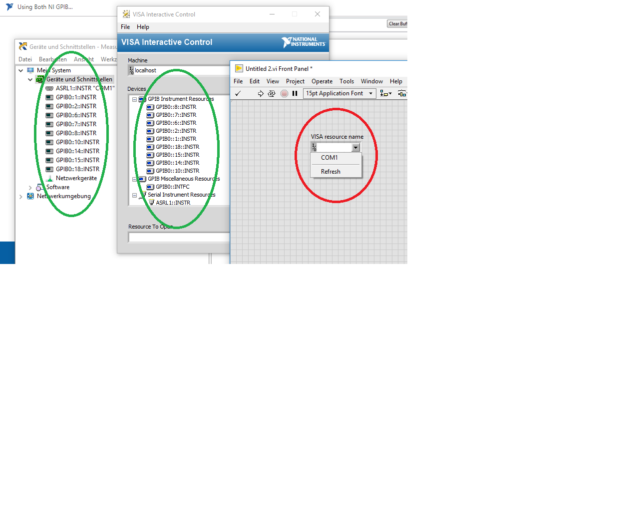

Momentan versuche ich mehrere Messgeräte über Labview zu steuern. Die Schnittstellen sind im NI MAX und im VISA Control zu sehen aber im Frontpanel werden nicht angezeigt.
Kann mir Jemand bitte helfen?.
Hier ist ein Bild:
(GerdW: Bild hier im Forum hochgeladen…)
Danke,
Mido

ich vermute, dir fehlt der Treibe für GPIB Schnittstelle.

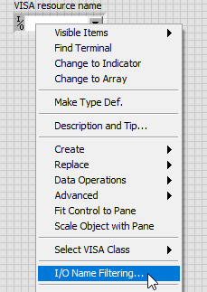

hast du im VISA-Control einen Filter aktiviert?

ich habe keinen Filter aktiviert.

(09.05.2019 16:14 )Freddy schrieb:  Hallo Mido,
Freddy
Der Treiber ist schon installiert...ansonsten hätte ich die Geräte im VISA Control nicht gesehen...oder ?

den NI-MAX verwende ich sehr selten. Könnte es sein, dass der MAX die Schnittstellen blockiert?

(14.05.2019 09:54 )Mido schrieb:  Der Treiber ist schon installiert...ansonsten hätte ich die Geräte im VISA Control nicht gesehen...oder ?
Wenn dir der Support für deine LabVIEW-Version fehlt, dann schon.
Zwecks Filter, Gerd meint sicher diesen Dialog im Rechtsklick-Menü:
Man kann diese Resourcenauswahl beim Anschluss an die VISA-VIs übrigens immer durch einen String ersetzen, er muss halt stimmen.
