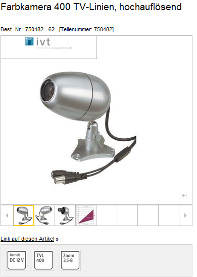

Ein SDK zur Kamera habe ich nicht, es ist eine analoge TV-Kamera, siehe Anhang (Preis ca. 30 Eur)
Wenn ich die Kamera an den Fernseher angeschlossen habe, möchte ich das Signal über den S-Video -Eingang
der Grafikkarte erfassen.
Ich weiß leider nicht, wie ich ein S-Video Signal in Labview einlesen kann.
Ich habe als Grafikkarte eine ATI Radeon X600 und eine ATI All-In-Wonder X800 XL
Ich verspreche mir dadurch eine schnelle Bildverarbeitung.
Vielen Dank im vorraus, falls jemand einen Tipp od. Link zu dem Thema weiß.

Ich habe weiter im Internet nach Lösungsvarianten für Video Capture gesucht und bin auf folgende Lösung gekommen:
Die Kamera habe ich an den Composite Eingang (gelber Chinch-Stecker) der Grafikkarte (Radeon X600) angeschlossen.
Mit den QuickTime Labview Treiber Libary von Christophe Salzmann
http://labview.epfl.ch/QT/QTVis.html und
den Video Digitizer von Tim Molteno
http://www.eden.net.nz/7/20071008/
kann ich mir das Bild direkt vom Grafikspeicher in LabView einlesen und weiterverarbeiten.
das VI "Demo_Grab.vi" läuft auf meinen Sytem (Intel4 3,2 Ghz) mit einer Aktualiesierungsrate von 4ms (240 fps) !!!
Das Programm funktionierte ohne eine Programmänderung, ohne IMAQ Software und ohne Hardware von NI
