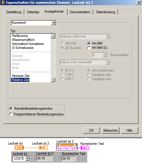

wie kann ich die Sekunden (dbl) in ein String (HH:MM) umrechnen.
Hab das folgendermaßen gelöst:
Sonstige .vi  Laufzeit.vi (Größe: 7,63 KB / Downloads: 475)
Geht das auch einfacher?

Sekunden nach Zeitstring
' schrieb:wie kann ich die Sekunden (dbl) in ein String (HH:MM) umrechnen.
Ja, das geht einfacher. (wenn <24 Stunden)

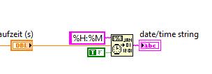

Und so geht es auch für mehr als 24 Stunden:

(03.04.2009 12:30 )Lucki schrieb:  Und so geht es auch für mehr als 24 Stunden:
Danke auch 2017 noch Hilfreich Big GrinBig GrinBig Grin
