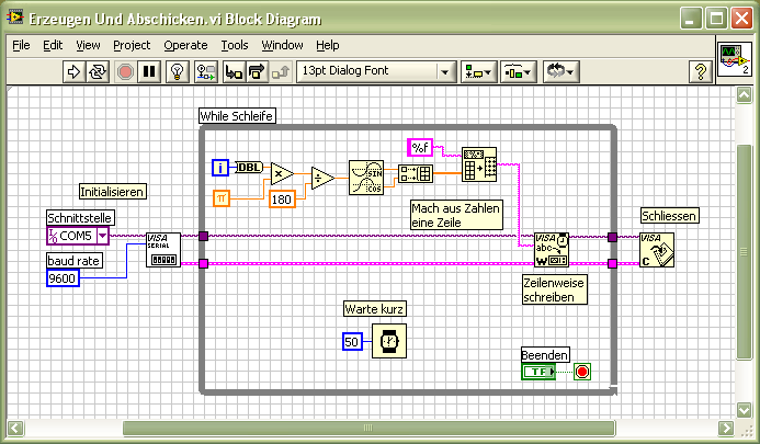

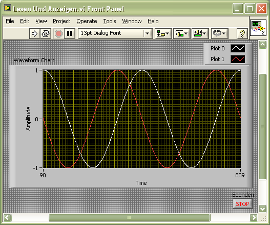

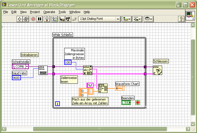

Hier ein einfachstes Beispiel, wie man auf eine serielle Schnittstelle die Daten schreibt und auf der anderen Empfängt.
(VIs LV 8.0)
Lv80_img
Sonstige .vi  Erzeugen_Und_Abschicken.vi (Größe: 15,52 KB / Downloads: 2194)
Sonstige .vi  Lesen_Und_Anzeigen.vi (Größe: 18,69 KB / Downloads: 2403)
