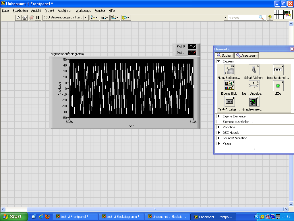

Jetzt habe ich ein weiteres Problem. Wenn ich als Zeitgeber die aktuelle Zeit aus dem Timer nehmen, sieht das Signal ziemlich eckig aus, da zu wenig Punkte berechnet werden. Wie kann ich das beheben?

Lad doch bitte mal Dein VI hoch. Das muss man nicht raten, was Du programmiert hast.

Hier mal meine VI und n Screeenshot wie die Schwingung aussieht.
Ich benötige eine Funktion, die mir eine Sinusschwingung ausgibt und zwar in etwa so, als wenn ich sie an einem richtigen Signalgenerator erzeugen würde und das Wert für Wert. Die VI zum Signal erzeugen liefert die Werte nicht einzeln, sondern in einem Array.
Der Sinn ist folgendes. Ich möchte die Sinusschwingung als Sollwert in einen PID Regler eingeben, der dann die Stellgröße an ein Ventil leitet. Damit soll ein Hydraulikzylinder weggesteuert einen Sinus fahren mit den festhelegten Größen wie Frequenz und Amplitude.
