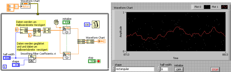

Hier noch ein VI zur Punkt-zu-Punkt (also auf deutsch: online) Filterung. Im Diagramm verzögere ich auch die ungefilterten Daten, so daß es keine Zeitverschiebung wischen den beiden Kurven gibt. (Das VI "Glättungskoeffizienten" enthält allerdings seit gefühlten 100 Jahren ein Fehler für dreieckförmige Gewichtung, die Koeffizienten sind falsch, es funktioniert nicht. Glücklicherweise kann man das BD des VI öfnnen und den Fehler korrigieren)

Die Sprünge kann man vermeiden, wenn man nicht die obigen selbsgebastelten Vis verwendet, sondern die im letzten Beispiele verwendeten digitalen Filter. Wenn dann zwischen den, wie Du sagst "Portionen", kein Filterreset gemacht wird, und die nächste Portion immer die direkte zeitliche Fortsetzung der vorhergehenden ist, dann ist die Glättung perfekt. (Aber trotzdem: nichts gegen selbstgestricke VIs. Man muß dann nur mit nicht initialisierten Schieberegistern dafür sorgen, daß diese nicht bei jedem neuen Aufruf in ihren Anfangszustand verfallen. Und von dieser Idee muß man sich dann auch verabschieden: Um Verzögerungen zu vermeiden, auf Elemente zuzugreifen, die in der Zukunft liegen)
