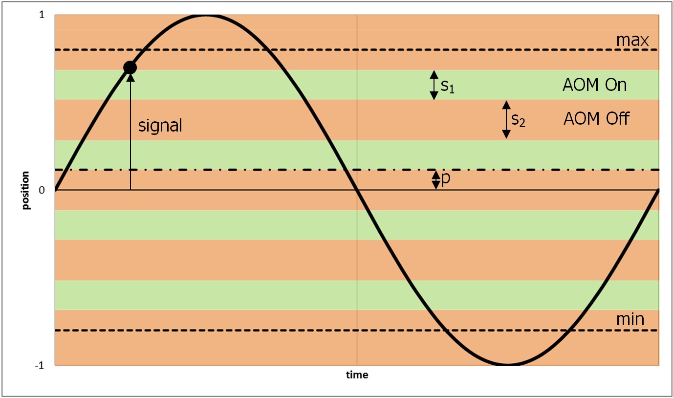

Ich habe einen Servomotor, den ich mit einem Rechtecksignal zwischen -10 bis 10V ansteuere. Abhaengig von der Spannung ergibt sich dann ein Winkel. Auf grund der Traegheit vollfuehrt der Motor anstatt des aufgetragenen Rechtecksignals eine sinusaehnliche Schwingung welches ich mit einem Winkelsensor auslese der mir eine Signal zwischen -5 bis 5 V ausgibt.
Abhaenig von der Position des Motors moechte ich nun einen Laser mit einem digitales Signal aus und anschalten. Der Laser soll immer wieder an der gleichen Winkelposition des Morors an bzw. aus gehen
z.B.: 0V-0,1V=1; 0,1V-0,2V=0; 0,2V-0,3V=1 usw. Der Laser soll bei jeder schwinung des Motors ca. 100 mal an und aus gehen.
Die Frequenz mit der ich den Motor betreibe variiert zwischen 100 bis 200Hz.
Die Pulsweite des Digitalen Singnals die Frequenz und die Phase soll sich in Abhaengigkeit zum eingangssignal einstellen lassen. Eine schematische Darstellung ist im Anhang.

(08.04.2011 20:34 )Tobs schrieb:  ich habe ein Programm geschrieben welche ein analoges Spannungssignal einliest, es verarbeitet und einen 1Bit digitalen Wert wieder ausgibt.
Das ist eine Regelung.
Das wird in ganz normalem LabVIEW nicht funktionieren. Nicht weil du lokale Variablen verwendest, sondern weil ein PC-System für sowas nicht geeignet ist. Hier stören dich so Sachen wie Betriebssystem (Multitasking, Prozesslevel etc) viel, viel mehr. Regeln kann man nur mit den geeigneten Mittels. Für dich geeignet wäre möglicherweise ein Echtzeitsystem oder noch besser eine Hardware-Lösung.

Wenn die Motordrehzahl feststeht (und konstant ist), kannst du parallel zur Ausgabe der Motor-PWM auch das Lasersignal ausgeben. Du musst ja nicht unbedingt eine Regelung für den Laser nehmen. Du kannst ja auch durch eine mathematische Berechnung festlegen, zu welchen Zeiten der Laser eingeschaltet werden muss. Da du das Tiefpassverhalten des Motor kennst, kannst du vorhersagen, zu welcher Zeit welcher Winkel anliegt. Dann kannst du einen digitalen Datenstream ausgeben lassen, was durch eine entsprechende Karte auch in einem PC möglich ist.
Diese Berechnung ist zwar nicht trivial, aber besser als mit Software-Regelung.
Eine richtige Regelung ist natürlich vorzuziehen - geht aber wohl nur mit entsprechender Hardware.

Habe mir den Thread mal angesehen. Ich sehe hier nirgendwo eine Regelung.
Es laufen hier zwei unabhängige Aufgaben:
  1. Die Bewegung des Motors.
    Hierzu wird einfach eine Rechteckspannung auf den Motor gegeben, wegen der Trägheit führt das zu einer annähernd sinusförmigen Bewegung. Der vorhandene Positionssensor wird nicht dazu benutzt, die Position zu kontrollieren. Unklar ist, wie man das langsame Wegdriften der Position verhindern will. Das ist ein zweifach integrierendes System ( 1. Integration: Motorstrom --> Drehzahl, 2. Integration: Drehzahl --> Winkelposition). Es handelt sich hier um keine Regelung. Und wegen der fehlenden Regelung wird die Position unvermeidlich driften.
  2. Ein-und Ausschalten des Lasers.
    Bei bestimmten Positionen, gemessen mit dem Winkelencoder, soll der Laser ein- oder ausgeschalten werden. Das hat ebenfalls nichts mit eine Regelung zu tun. Hier ist lediglich eine schnelle und deterministische Reaktion gefragt, die allerdings mit dem normalen Windows-Labview eher nicht zu schaffen ist.
Das ganze Problem ist übrigens 1000fach gelöst, es gibt Firmen, die von Laserscannern leben. Als Motore dienen hier Galvanometer mit angeflanschtem Spiegel. Ein solches Galvanometer ist ein DC-Motor ohne Kommutator, der sich nur im Winkelbereich von typisch +- 22.5 deg drehen kann.

Genau. Das ganze ist nur auf eine etwas spezifischere Anwendung ausgelegt... naemlich auf ein Lasermicroskop wo die Optic noch etwas aufwendiger ist. Der einfachheithalber hab ich das bis jetzt noch nicht geschrieben.
Wer es genau wissen moechte:
Ich verwende auch eine Galvanometer mit angeflanschtem Spiegel zum scannen. Da man einen Laser auch nicht einfach so schnell aus und an schalten kann wird statdessen die Amplitude mithilfe eines Akustooptischen Modulators (AOM) moduliert. Ich schalte also mit Labview nicht direkt den Laser An und Aus, sondern den AOM, der dann den Laser fuer mich An und Aus schaltet. Am Ende soll eine gitterfoermige Beleuchtung einer Biologischen Probe mit einer Gitterkonstatnte von ca. 10 µm herauskommen bei dem ich die Phase, die Gitterkonstante und den prozentualen Anteil der Beleuchtung einstellen kann. Das alles soll dazu dienen die Aufloesung eines 3D Lichtschichtmikroskopes zu verbessern.
