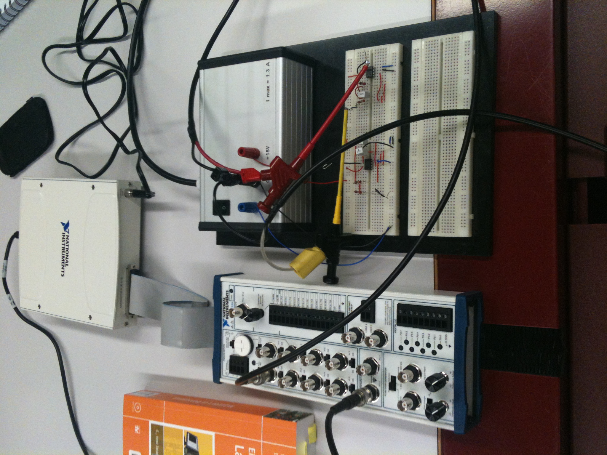

Ich versuche ein im LabVIEW erzeugtes Sinussignal (Waveform) über einen NI USB-6251 auf eine PT1-Strecke zu senden und das neue Signal wieder in mein Programm (VI_zerocrossing_phase shift) einzulesen. Das Programm sorgt dann für die Frequenzgangauswertung, welches im Simulationsmodus einwandfrei funktioniert.
Nun habe ich Probleme mit dem Aus- und Einlesen des Signales. Erstens würde ich gerne die ganze DMQ-Geschichte in ein Sub-VI verpacken. D.h. ohne while-schlaufe. Und zweitens muss ich die Ein- und Ausgänge auf dem Frontpanel einstellen können (somit keine Express-Signals?).
Ich habe noch nie mit den DMQ-Bausteinen gearbeitet und habe keine Ahnung wie ich das bewerkstelligen kann. Ich habe mal versucht anhand eines Beispiel-VI ein eigenes Sub-VI (Sub-VI_real_system) mit Flat sequence structure anstelle einer While-Schlaufe zu erstellen. Doch leider funktioniert so überhaupt nichts...
Ich währe sehr froh um jede Hilfe, da ich das Projekt bereits in einer Woche abgeben muss.

Ich würde gerne das Angehängte VI ohne Whileloop programmieren. Denn ich muss Daten in einem Programm aus und einlesen, welches sich bereits in einem Whileloop befindet. Und trotzdem muss ich meine Waveform kontinuierlich einlesen.
Ein weiteres Problem, ist noch dass das Timing der zwei Signale übereinstimmen muss. Ich habe mal versucht im Timing DAQ die Waveform als Timing zu nehmen?
Danke für deine Hilfe.
