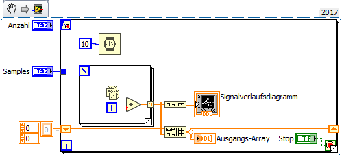

ich habe mich nun etwas an Labview versucht. Ich habe hier ein VI geschrieben, welches statt Messwerte zufällige Werte nimmt. Allerdings sollte dies ja nicht die Funktion beeinträchtigen. "Ausgeführt" habe ich es mit Sampels 20 und Anzahl 2. Sprich 20 Messwerte und 2 Spalten für X-Y Werte. Hoffe das passt so.
Mir ist nur unklar, wie ich genau an meine Messwerte komme. Ich habe hierzu 2 Beschleunigungssensoren welche ich getrennt in 2 Graphen darstellen will. Gibt es ein schon vorgeschriebenes VI welches quasi mir die Messwerte des Sensors speichert bzw. einliest ? Beispiel VIs habe ich gefunden, aber das Richtige finde ich nicht. "Signalerfassung und Ausgabe mittel hardware"
Ich bin um jeden Tipp bzw. Verbesserungsvorschlag dankbar.
Urmel

RE: Signal von Beschleunigungssensor Darstellen
Hallo Urmelds,
schau mal hier:
Warum machst du das so kompliziert? Big Grin
Hallo GerdW,
ich hatte zuerst Probleme und das hat sich dann so ergeben. Blush Blush
Deine Lösung gefällt mir besser, nur werde ich noch die "Oder Funktion" für den Stopp verwenden, da der Drücker mir nicht gefällt. Es kann wirklich so einfach sein. Ich mache mich gleich mal dran, dein VI nachzuprogrammieren.
Ich sehe gerade, ich brauche nichtmal die "Oder Funktion".
Du bist mir wirklich eine sehr große Hilfe, vielen Dank für deine Arbeit und Mühe.
