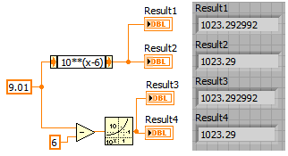

Hier ist mal ein Beipspiel, wie man das Anzeigeformat unterschiedlich machen kann - und wie man diesen blöden Taschenrechner ersetzt. Oberer Wert: 3 sgnifikante Stellen (Standardeinstellung), unterer Wert: 6 Nachkommastellen.

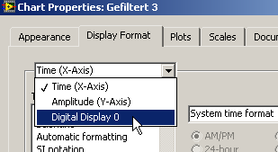

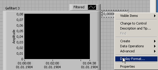

So, und (ich denke mal) zum Abschluß des Themas noch 2 Screenshots, wie man es im FP in der IDE ändern kann:
MfG, Jens

Ihr hattet Recht, alles super. Es war das digital display. Aber was eigentlich nicht funktioniert hatte, ist das er die y-Achse wenn es in den Nachkommastellenbereich unter 1 geht nicht neu skaliert wird, obwohl ich autoscale anhatte. Jetzt funktioniert es wieder.
