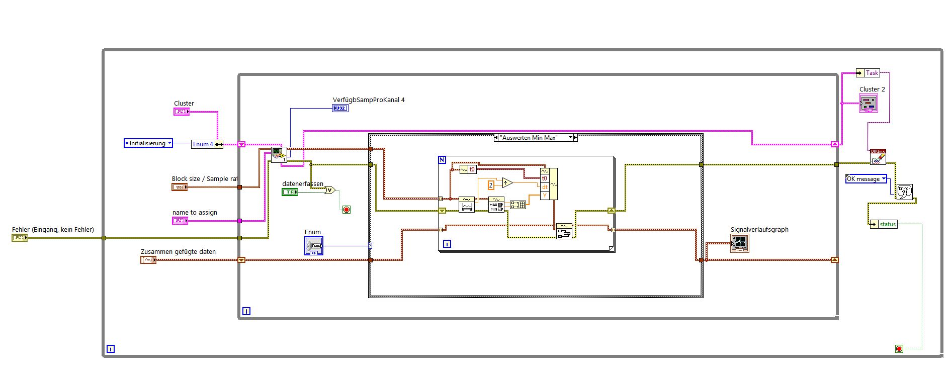

Hallo GerdW,
vielen dank für deine Unterstützung.
Ich habe nun versucht deine Ratschläge zu befolgen.
Habe eine zusätzliche Case-Struktur eingefügt und hier die Min & Max werte erstellt und in ein Signal zurückverwandelt.
Mein Problem ist nun das die Zeitachse im Graphen nicht stimmt wenn ich hin und herschalte wird das Diagramm einmal Schneller (alte Auswertung) und einmal langsamer (neue Ausführung) befüllt. Der Graph müsste eigentlich gleichbleibend befüllt werden. Ob ich 2000 Messwerte habe oder nur 2.
Was habe ich hier falsch gemacht.
Ich möchte mit der Mußezeit 0s starten und dann die Sekunden und Minuten hoch zählen.
Vielen Dank schon jetzt für eure Unterstützung.
Andreas
11.0 .llb  2014-02-24_12-00 Schwingungen erfassen.llb (Größe: 119,75 KB / Downloads: 230)

Hallo Andreas,

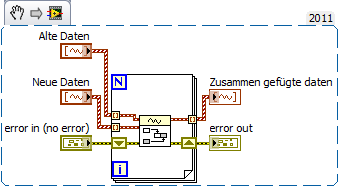

- WaveformAppend mag es überhaupt nicht, wenn du Waveforms mit unterschiedlichen dt anhängen willst!
- Ist es sinnvoll, Min und Max in einer Waveform zu speichern? Das gibt doch dauernd ZickZack im Graph…
