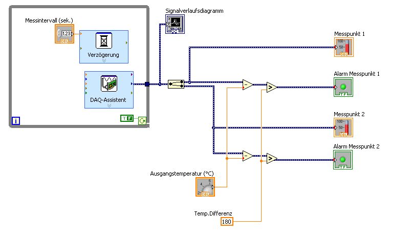

hier ist erstmal mein VI (bitte dran denken, ich bin LabVIEW-Anfänger)
wie man sieht will ich den Messintervall im Sekundentakt einstellen können.

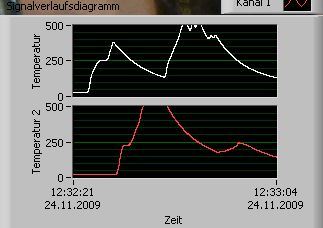

Wenn ich ihn auf 1 sek bzw auf 0 stelle sieht die Grafik so aus
Mit dieser Darstellung könnte ich leben: Links steht die Startzeit und rechts wird einfach die laufende Zeit drangehängt

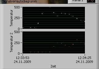

wenn ich aber den Intervall auf einen höheren Wert einstelle (üblichweise später alle 10 bis 15 sekunden)
Man sieht also nur noch einzelne Werte aber die werden nicht mit Linien verbunden.
Was mache ich falsch?

Zitat:wie man sieht will ich den Messintervall im Sekundentakt einstellen können
Und das willst du mit einer Verzögerung in der Schleife erreichen, versteh' ich das richtig? Das ist Murks. Mach diese Verzögerung ganz raus da.
Wenn du jede Sekunde einen Messwert haben willst, dann stellst du bei der Abtastfrequenz (Samplingrate) 1Hz ein.
Zitat:Wenn ich ihn auf 1 sek bzw auf 0 stelle sieht die Grafik so aus
Die Fenstergröße, die du gerne angezeigt haben möchtest stellst du nicht mit der Verzögerung ein, sondern wie ich es bereits geschrieben habe: rechte Maustaste auf das Diagramm -> Eigenschaften -> Skala -> Min/Max einstellen
Zitat:wenn ich aber den Intervall auf einen höheren Wert einstelle (üblichweise später alle 10 bis 15 sekunden) sieht die Grafik so aus ...
Ja das liegt an der überflüssiger Verzögerung. Das Ding rausschmeißen und das Diagramm gehört in die Schleife.
Beste Grüße dimitri

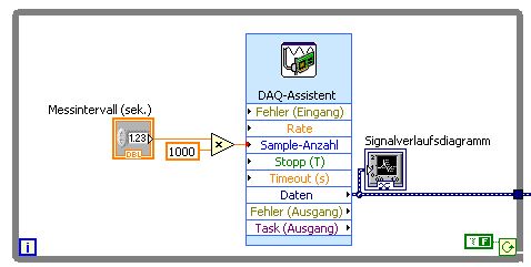

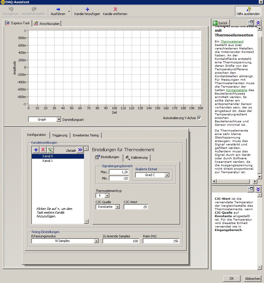

ich dachte mir dass ich die Messintervalle wie im Bild im DAQ Assistent einstellen kann. Aber das hat irgendwie keine Auswirkungen.
Wenn ich nun als Beispiel alle 15 sek. einen Messwert erhalten möchte, sollte ich 15 Hz eintragen (im Bild fälschlicherweise 15k), aber das hat keine Auswirkungen auf die Intervalle. Egal was ich eintrage. Deshalb habe ich es über die Verzögerung gemacht.
Kann das mit meiner Hardware zusammenhängen? Ich verwende einen SC-2345 mit 2x SCC-TC02 für Thermoelemente.

ich habe es nun geschafft! Ich habe einfach den Eingang "Sample-Anzahl" des DAQ-Assistenten benutzt und mit 1000 multipliziert um es in Sekunden zu nutzen.
Aber das Problem mit der Skalierung der X-Achse bleibt. Wenn ich Zeit als Format eingebe und dann so skaliere wie gewünscht stimmt alles, aber wenn das Programm gestartet wird werden sofort utopische Zahlen angezeigt. Das selbe wenn ich als Format eine normale z.b wissenschaftliche Zahl nehme. Das bleibt nur so lange korrekt darstehen bis das Programm gestartet wird.
Ich habe die Autoskalierung aber nicht aktiviert.

Also vorab: Wenn man etwas messen möchte, sollte man sich wenigstens mit den grundlegensten Begriffen vorher vertraut machen. Das hat auch nix mit LabVIEW zu tun. So kommst du viel schneller zum Ziel.
Zitat:ich dachte mir dass ich die Messintervalle wie im Bild im DAQ Assistent einstellen kann.
Was meinst du mit Messintervall?
Zitat:Wenn ich nun als Beispiel alle 15 sek. einen Messwert erhalten möchte, sollte ich 15 Hz eintragen
Nein, ganz falsch. Also wir reden hier von der Abtastfrequenz (Samplingrate). Dieser Wert gibt an wie oft in einer Sekunde das kontinuierliche analoge Signal digitalisiert wird. Hz = 1/s. Wenn du also 15 Hz einstellst, dann bekommst du auch 15 Werte in einer sekunde. Wenn du nur alle 15 Sekunden einen Wert haben willst, beträgt deine Abtastfrequenz ca. 0.066 (Reziproke von 15).
Dann zur ersten Timing-Einstellung:
"N Samples" bedeutet, dass du nur eine bestimmte (begrenzte) Anzahl an Messwerten erfassen möchtest. Das ist ziemlich unpraktisch, weil du ja 2h lang messen willst. Also musst du den Modus auf "kontinuierlich" umstellen, d.h. du misst solange bis du selbst abbrichst.
Einzelwert (HW-getaktet) würde in deinem Fall auch gut funktionieren, da deine Abtastfrequenz sehr langsam ist. Dabei wird Wert für Wert ohne Puffer direkt erfasst.
Die Einstellung "Zu lesende Samples" gibt an:
- im Modus "N Samples" wie viele Samples du insgesamt erfassen willst.
- im Modus "kontinuierlich" wie viele Sampls pro Schleifeniteration von DAQ Assi ausgespuckt werden.
In deinem Fall also eine 1. Und die brauchst du mit nix multiplizieren.
Nachdem du das verbessert hast, stellst du die Größe des Zeitfensters ein in dem du mit dem Schreibwerkzeug direkt die x-Achse editierst. Egal was für ein Format du dir ausgesucht hast.
