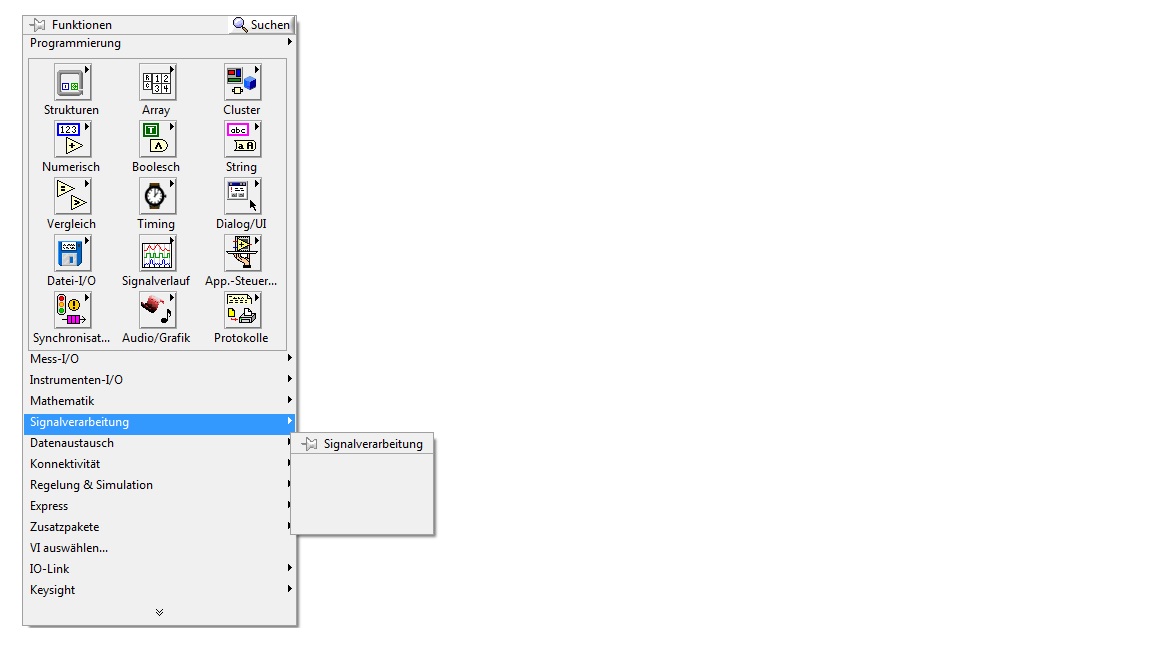

Hallo LabVIEW-Community,
ich benutzte die LabVIEW Software 2015 und habe keine Signalverarbeitungstools.. Siehe Screenshot!
Kann man diese irgendwo downloaden?
Vielen Dank und Grüße
Patrick

Hallo Patrick,
welche Version bzw. "Ausbaustufe" verwendest du denn?
Base, Standard, Professional?
Kannst du mal einen Screenshot deines NI-LicenseManagers anhängen?

Habe ich gemacht.

(31.07.2018 10:56 )GerdW schrieb:  welche Version bzw. "Ausbaustufe" verwendest du denn?
Das sieht nach LabVIEW Base Package aus. EDIT: Treffer, versenkt.
Du brauchst mind. eine Full Development Lizenz/Paket dafür. Kostet halt.

hmm okey, schade. Dachte da komme ich irgendwie drum rum..
Wenn ich jmd mein VI schicke und er etwas aus der Signalverarbeitung einfügt und es mir wieder schickt, würde das Programm dann laufen auf meiner Version?
31.07.2018, 12:13
RE: Signalverarbeitung
Nein, weil die VIs nicht bei dir installiert sind.

Zitat:Dachte da komme ich irgendwie drum rum..
Dir steht es frei, die von dir benötigte Signalverarbeitung mit den vorhandenen Funktionen (Mathe, Array, Bool, etc.) selbst zu programmieren.
Was du an der Lizenz gespart hast, musst du eben selbst in Zeit für Programmieraufwand bezahlen…

Habe es schon so grob hinbekommen. Habe die Funktion "Impulsmessungen" gebraucht.
