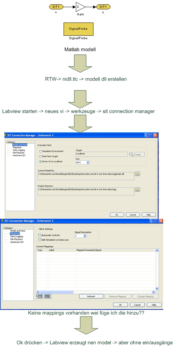

ich hocke grad an meiner Diplomarbeit und habe da ein Problem mit LabVIEW.
Ich habe in Matlab - Simulink ein Modell eines Antriebes erstellt.
Jetzt soll dieses Modell in LabVIEW laufen ohne matlab.
nach mehrfachen hin und her mim kundenservice von ni soll man dazu angeblich das add-on SIT (Simulation Interface Toolkit) und das RTW (Real-Time-Workshop) brauchen.
Also hab ich es installiert und dann nach dem tutorial
How to create simulink dll for LabVIEW (Tutorial)
konvertiert.
Versucht man es jetzt unter LabVIEW aufzurufen (tutorial find ich grad net mehr aber anhand der option werkzeuge -> SIT -> Auswahl:Driver local host -> build)
wird eine Umgebung unter LabVIEW erstellt. leider find ich nirgends die ein/ausgänge um sie mit ein/ausgabe fenstern zu verbinden. Nur vor dem ausführen hat man im SIT-manager die möglichkeit unter hadware i/o sie sich anzuzeigen aber net zu adden.
Kundenservice ist zwar sehr hilfsbereit doch da keine matlablizens vorhanden ist, sind die auch am ende ihrer möglichkeiten angelangt.
habe zum einfachen verstehen erstmal auch nur ein mini modell (eingang x / ausgang y ; fungtion mit gain : y=2*x) generiert und das konvertiert und aufgerufen. einzige option die ich gefunden habe ist mir das gain, also den parameter 2 anzuzeigen. aber den ein bzw ausgang x / y find ich niergends.
einer von euch nen tipp wie das ganze geht?

Wenn du den Jungs eine DLL zur Verfuegung stellst, dann koennen se damit arbeiten OHNE Matlab auf dem Rechenr installiert zu haben (das ist doch der Sinn und Zweck vom RTW)
1.) Leg controls und indicators am frontpanel (FP) ab
2.) launch den SIT conn manager
3.) definier die DLL
4.) geh zu mappings und doppel-click auf einen der eintraege (controls & indicators) und map das element zu einem parameter/signal von deinem modell
5.) wiederhole step vier bis alles gemappt ist (masked subsystems werden aufgeloest -> du hast auf alle parameter und signale zugriff die in einem subsystem sind. bei signalen musst du vorsichtig sein. RTW default einstellung ist, dass signal speicher ueberschrieben wird, womit einige signale im modell virtuell werden. Im RTW gibts eine option die per default enabled ist um speicher zu sparen -> einfach disabeln und alle signale sind zugaenglich
Auf inports und outports kannst du dich nur mit hardware verbinden.
wenn ein outport eine signalprobe hat, kannst du einen indicator anhangen, aber das wars auch schon.

also du musst in deinem Matlab Modell einen SIT Probe Block haben, ansonsten kannst Du mit dem SIT Connection Manager später keine Ausgänge mappen.
Danach habe ich immer basierend auf das Sinus Beispiel weitergearbeitet. Das über "option werkzeuge -> SIT -> Auswahl:Driver local host -> build" habe ich bisher nicht gekannt und finde ich bei mir auch nicht.
In dem Beispiel und vermutlich auch in deinem generierten VI, kann man dann einfach Ein- und Ausgänge anlegen (am besten ohne Verbindung). Und dann den SIT Connection mager Aufrufen. Dort werden deine neu angelegten Ein/Ausgänge dann angezeigt und Du kannst diese dann auf jeden beliebigen Simulink Ein/Ausgang Mappen. Die verbindungen sofern notwendig, macht LabVIEW dann eigentlich selbst.
Ich hoffe ich konnte Dir ein wenig weiterhelfen. Leider bin ich auch kein Experte, aber ich probiere im Moment auch mit SIT ein wenig herum.

aber so ganz raff ich das net. hab jetzt mal das modell mit dem probe block und den sit i/o s bestückt und versucht es in LabVIEW zu starten ohne erfolg. hab keine mapping einträge. hab mal nen bild gemacht. bin leider LabVIEW neuling und deshalb wie ich vorgehen muss.
korrigiere hatte die controls und indicatoren nicht gesetzt. nun kann ich mir zwar meinen eingang x anzeigen lassen aber ich kann ihm keinen wert vorgeben. und den ausgang y kann ich net einmal auswählen da er mir net angezeigt wird. was mach ich denn nun schon wieder falsch?

Du bist schon knapp dran :-)
Quote vom letzten post: "Auf inports und outports kannst du dich nur mit hardware verbinden"
Inports und Outports sind ausschliesslich fuer Hardware Mapping reserviert. Der Unterschied zw den SIT inports/outports und den built-in ones ist, dass du HW nur auf die top-level built-in inports/outports verbinden kannst, hingegen haben wir zugriff auf alle SIT inports/outports in der gesammten hierarchy.
Du kannst auf Inports NICHT mit einem control zugreifen!

hab dein Beispiel mal funktionierend gemacht.
Damit du´s besser sehen kannst auch nicht als DLL sondern als mdl (ich hoffe das ist ok, das ich ein Simulink File hier anhänge).
Matlab mdl (als zip weil mdl nicht erlaubt, ich hoffe das geht klar)
Sonstige .zip  gain2.zip (Größe: 6,69 KB / Downloads: 420)
Lv86_img
Sonstige .vi  gain2.vi (Größe: 68,45 KB / Downloads: 427)
(vermutlich musst du die Ordner alle anpassen) - falls etwas spinnt, es basiert einfach auf dem "inputtest UI" Beispiel (auf LabVIEWseite).
Also zu beachten ist das man mit einem Control nur konstanten ändern kann und keinen SIT-Eingang beschreiben kann.
Ein Indicator hingegen sollte am besten von einem SIT-Ausgang kommen.
