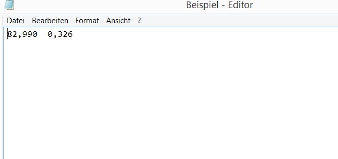

Achso, also soll das in 1d rein oder wie? Big Grin also ich hab das jetzt mit 1D verbunden und dann kommt das :
ist ja ein x wert und ein y wert oder?

sieht aus wie ein XY-Paar… Big Grin
WriteToSpreadsheetFile hat aber noch mehr Inputs - man könnte auch alle XY-Paare speichern, wenn man die korrekt beschalten würde! Aber das steht ja alles in der LabVIEW-Hilfe…

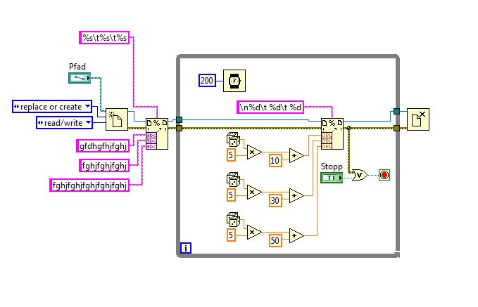

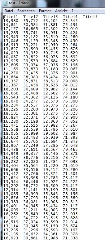

Schau mal hier - so kannst Du Messwerte als Text in einer Tabelle abspeichern. Als Bild habich auch mal angefügt, wie die erzeugte Textdatei bei mir aussehen tut.

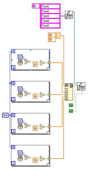

Das ist noch eine andere Variante
