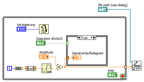

ich bin leider noch so ziemlich ein Neuling, was Labview angeht und komme daher leider bei einer mir gestellten Aufgabe nicht weiter.
Die Aufgabe lautet, dass ich die x und y Daten der Sinuskurve aus der von mir erstellten Funktion, nach der Programmausführung in eine Textdatei ausgeben lassen soll.
In einer Zusatzaufgabe soll ich das Programm dann so umstrukturieren, dass das Datenloggen während der Programmausführung stattfindet.
Ich würde mich über Hilfe bei dem Programmieren sehr freuen. Am besten, wenn die Aufgaben jeweils einzeln geschickt werden, so dass ich die Ausführung besser nachvollziehen kann.
Liebe Grüße
Chicooo94

Zitat:Die Aufgabe lautet, dass ich die x und y Daten der Sinuskurve aus der von mir erstellten Funktion
In deinem VI gibt es bisher nur die Y-Daten eines Sinussignals, die X-Daten fehlen bisher…
Ein Diagramm zeigt nur Y-Werte an!
Zitat:nach der Programmausführung in eine Textdatei ausgeben lassen soll.
Warum packst du dann die Speicherfunktion IN die Schleife, wenn erst NACH der Schleife gespeichert werden soll?
Außerdem ist es nicht hilfreich, eine Datei in jeder Iteration zu öffnen und zu schließen…
Zitat:In einer Zusatzaufgabe soll ich das Programm dann so umstrukturieren, dass das Datenloggen während der Programmausführung stattfindet.
Dann gehört die Speicherfunktion natürlich IN die Schleife…
Zitat:Am besten, wenn die Aufgaben jeweils einzeln geschickt werden, so dass ich die Ausführung besser nachvollziehen kann.
Erwartest du jetzt fertige Lösungen?
Wäre es nicht besser, wenn du die Lösungen selbst erarbeitest und dabei LabVIEW lernst?
(Du wirst doch bestimmt eine Bewertung auf diese Aufgabenlösung bekommen - und dabei nicht etwa cheaten!?)

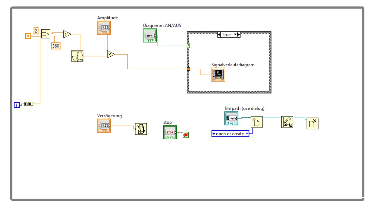

Beispiel:
(Die Funktion mit dem "rad" drin ist eine UnitConversion.)

Zitat:Ich dachte die Zeit stellt in diesem Fall die X-Achse dar, oder hab ich das falsch verstanden?
Ja. Ein Diagramm stellt nur Y-Werte dar, die "X-Werte" zählen nur stupide hoch. Und nur weil da "Zeit" an der Achse steht, sind das noch lange keine Zeitangaben! Man kann die X-Achse aber skalieren und damit an die eigenen Vorgaben anpassen…
Zitat:Und wie ist es möglich die X-Werte zusätlzlich hinzu zufügen, oder ist dies nicht nötig?
Für solche Dinge gibt es Signalgraphen oder XY-Graphen.
Für deinen Fall gibt es 3 Möglichkeiten:
1. Signaldiagramm verwenden, aber die X-Achse korrekt skalieren lassen (entweder in den Rechtsklick-Eigenschaften oder per Propertynodes)
2. Signalverlaufsdiagramm mit einer Waveform (Signalverlauf) und korrekt gesetztem t0/dt verwenden
3. XY-Graph verwenden und selbst die X-Werte bereitstellen
Ich empfehle dir die 1. Möglichkeit, die ist für die Aufgabenstellung ausreichend genau.

22.06.2015, 15:06 (Dieser Beitrag wurde zuletzt bearbeitet: 22.06.2015 15:07 von GerdW.)
Beiträge: 17.536
RE: Sinus-Signalverlaufsdiagramm Daten in Text-Datei
Hallo Chico,
Zitat:ich habe versucht, die x-achse richtig zu skalieren (Autoskalierung...), aber nichts haut so richtig hin.
Du solltest die X-Achse formatieren und dort eine passende Skalierung über den Faktor einstellen…
Zitat:Ich bekomme in der Text-Datei bisher immernoch nur die Y-Werte.
Ja, so hast du es programmiert: Ein 1D-Array mit Y-Werten…
Wenn du auch X-Werte haben willst, musst du wohl ein 2D-Array mit Zeilen und Spalten erstellen!
Beispiel mit programmatischer Einstellung der X-Achse:
