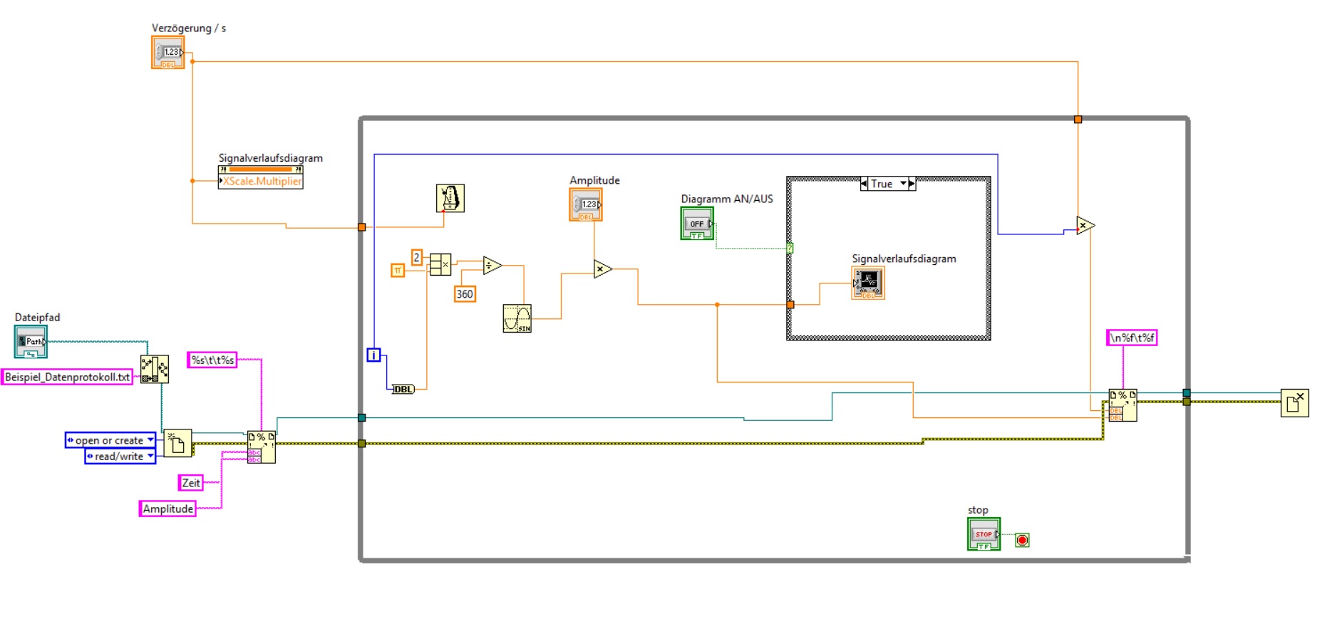

Perfekt, konnte das jetzt super anwenden und hab es auch verstanden. Nur irgendwie hätte ich gerne den Zeitwert irgendwie noch besser eingestellt. Also das er den x-wert vom Diagramm übernimmtO Vielleicht weiß da auch jemand etwas zu.

Hallo Chico,
Zitat:Also das er den x-wert vom Diagramm übernimmt
Ein Diagramm hat keinen X-Wert, es stellt nur Y-Werte dar. Das hatte ich schon einmal erwähnt
(Ausnahme: Darstellung von Waveforms. Die verwendest du aber nicht.)
- Es wäre hilfreich, wenn du die Verzögerung in der Schleife sinnvoll angeschlossen hättest. Es fehlt ein Faktor 1000…
- Wenn du in der Textdatei eine Zeitangabe haben willst, solltest du den gleichen Formatstring wie an der X-Achse deines Diagramms verwenden: "%f" ist keine Formatierung für Zeitangaben…

RE: Sinus-Signalverlaufsdiagramm Daten in Text-Datei
(03.07.2015 21:41 )GerdW schrieb:  Hallo Chico,
Stimmt, dass du mir schon mal gesagt. Also durch den Faktor 1000 ist der dann schon angeschlossen oder wie? O (und wieso eigentlich der Faktor 1000? Big Grin)
Hab erkannt, dass "%f" falsch ist, aber welcher ist denn der richtige, der dann auch angenommen wird. Weil sowas wie "%H" oder %M oder %S will der nicht annehmen..hab schon einige ausprobiert
Hallo Chico,
Zitat:wieso eigentlich der Faktor 1000?
Weil du eine "Verzögerung in s" eingibst und eine Wartefunktion verwendest, die Millisekunden erwartet…
Zitat:welcher ist denn der richtige, der dann auch angenommen wird.
Das steht in der LabVIEW-Hilfe zu den Formatcodes. Da gibt es einen extra Abschnitt nur für Zeit-Formatcodes: Geh am besten über die HIlfe zu FormatIntoString…

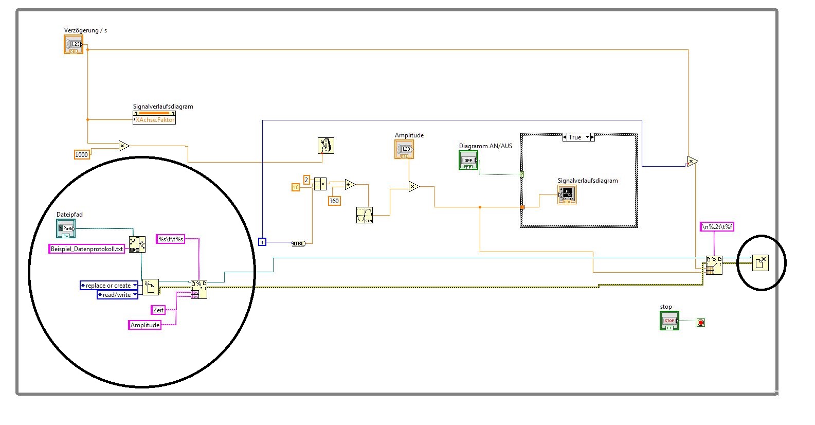

hier die aktuelle Variante dazu
12.0 .vi  Projekt 1 Labview12 - Aufgabe 4 Versuch 2.vi (Größe: 16,39 KB / Downloads: 305)

Das Eingekreiste gehört nicht in die while-Schleife.
Es könnte von Vorteil sein, den Fehlercluster hier auch mit einem ODER an den Schalter zum Beenden der Schleife anzufügen. Tritt ein Fehler auf, wird die Schleife beendet. So läuft ggf. die Schleife als weiter, den Fehler kriegst Du aber erst am Ende dann mit, nachdem Du den Beenden-Button gedrückt hast.

Zu Deiner anderen Frage, Du machst einen Vergleich mit größer/gleich, dann kommt ein TRUE oder FALSE heraus. Das hängst Du an einen Case und wertest das Ergebnis aus. Willst Du eine Null an den Signalverlauf hängen, dann hänge eine Null dran im TRUE-Case, oder eben den Wert, den Du sonst haben willst.
