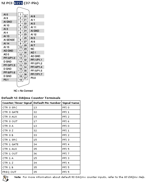

Jo das ist mir klar. Wollte nur wissen, wo genau ich den Counter abgreifen kann. Gibt laut meiner Pinbelegung für jeden Counter 7 Pins. Oder verstehe ich den Sinn hier falsch? CTR SCR, CTR GATE, CTR AUX, CTR OUT...
Will mir ja einen Trigger mittels eines Counters generieren, über den die Sinusspannung an den Ausgang ausgegeben werden soll.

Dann noch zu den Counter-Anschlüssen, die Default-Belegung kannst du aus der Dokumentation deiner Karte holen (oder drück mal auf den Button "Pinbelegung des Geräts" im MAX). Diese Anschlüsse können aber bei der M-Serie beliebig auf eine mit PFI bezeichneten digitalen Pin geroutet werden. Welche der Anschlüsse man überhaupt braucht, hängt stark davon ab, was man mit dem Counter machen will.
MfG, Jens

' schrieb:Jo das ist mir klar. Wollte nur wissen, wo genau ich den Counter abgreifen kann. Gibt laut meiner Pinbelegung für jeden Counter 7 Pins. Oder verstehe ich den Sinn hier falsch? CTR SCR, CTR GATE, CTR AUX, CTR OUT...
Ein Counter hat immer vier HW-mäßige Pins, die sind aber z.T. je nach Applikation unterschiedlich benannt. Die heißen ganz allgemein immer PFI xxx, werden für spezielle Funktionen aber anders benannt:

Nicht ganz. Ich möchte den Counter als Timer verwenden. Der soll eine Offsettime runterzählen und dann ein Triggersignal rausschicken mit dem ich eine Sinusspannung ausgeben möchte und eine Kamera starten.
' schrieb:Das Bsp. zum Digital Start lautet hierbei im NI-Examplefinder erst mal:
Gen Mult Volt Updates-Int Clk-Dig Start.vi
Hier kannst du ja auf dem FP die TriggerSource auswählen, und jetzt scroll dich mal durch die Auswahlmöglichkeiten, da solltest du bei der 6221 z.B. Ctr0InternalOutput und Ctr1InternalOutput finden. Soll heissen: Bei dieser Karte kannst du den Ausgang des Counters direkt intern auf der Karte als Triggereingang für einen getriggerte AO (oder auch AI) verwenden. Du brauchst also gar nichts extern zu verbinden.
Danke, diese Optionen hab ich noch gar nicht entdeckt. Das muss ich mir mal anschauen. Wäre ja genau das was ich bräuchte.
' schrieb:Jetzt musst du nur noch deinen Counter entsprechend programmieren.
MfG, Jens
Möchte wie gesagt einen Timer programmieren.
' schrieb:Ein Counter hat immer vier HW-mäßige Pins, die sind aber z.T. je nach Applikation unterschiedlich benannt. Die heißen ganz allgemein immer PFI xxx, werden für spezielle Funktionen aber anders benannt:
[attachment=37743:6221.jpg]
