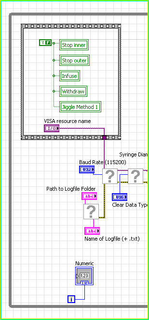

Zitat:Ich finde es gut, wenn an der aeusseren Schleife bereits am Anfang alle Buttons mit Mechanical Action "Switched when released" auf false zur Sicherheit gesetzt werden. Ansonsten wuerde die Pumpe sofort loslegen, wenn vorher dem Start von LabVIEW einer der Button auf True stehen wuerde.
So macht man das.
Zitat:1. Muss ich auf der rechten Seite der inneren, unteren while Schleifen die beiden Buttons Stop inner und Stop outer auf false per lokale Variable zuruecksetzen?
Eigentlich nicht. Das ist überflüssig.
Zitat:2. Muesste ich die Buttons Infuse, Withdraw, Jiggle M1 per lokaler Variable und Boolean false an der linken Seite der unteren, inneren Schleife ggf. auf false zuruecksetzen oder reicht das nicht wie ich das gerade gemacht habe? Ich bin bei der jetzigen Version geblieben, da ich aufgrund des "error out" und des "VIsa Resource" Drahtes ein vorgegebene Reihenfolge habe.
Das reicht. Guckst du aber das Bild im Anhang.
Hinweis:
Das Schaltverhalten der drei Bedienelemente "Infuse", "Withdra", und "Jiggle M1" kann du auf "Latch beim Loslassen" stellen. Die Lokalen Variablen dieser Elemente brauchst du dann nicht mehr. Das Verhalten ist dann genau wie jetzt.

' schrieb:Das Schaltverhalten der drei Bedienelemente "Infuse", "Withdra", und "Jiggle M1" kann du auf "Latch beim Loslassen" stellen. Die Lokalen Variablen dieser Elemente brauchst du dann nicht mehr. Das Verhalten ist dann genau wie jetzt.
Ist "Latch beim Losslassen" "Latch when released"?
Ich glaube, das war urspruenglich auch so.
EDIT: IchSelbst, entschuldige, aber bist du dir sicher, das das geht? Ich habe versucht, den Infuse-Button auf "Latchen when released" umzustellen. Dann gab es eine Fehlermeldung, dass bei latch keine lokalen Variablen erlaubt seien. Also bleibt der Button erstmal bei "Switched when released".
Ich benoetige doch die lokale Variabel des Buttons fuer die Sequenz, wie in deinem Bild dargestellt.
