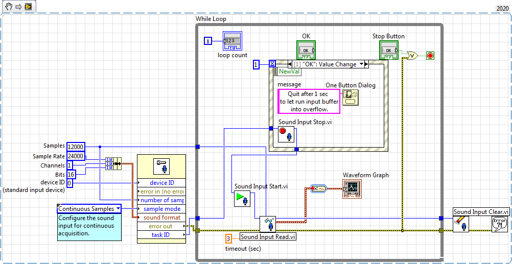

Ich importiere kontinuierlich Sound in einer While Loop.
Sporadisch ist ein User Dialog erforderlich. Während das Dialog Fenster offen ist, steht der Prozess in der aktuellen Loop und der Sound Buffer läuft in den Overflow, was den Prozess beendet. Um das abzufangen, habe ich mit Sound Input Stop/Start experimentiert. Mit dem bescheidenen Erfolg, dass Sound Input Read in den Timeout läuft. Hilft nicht wirklich.
Ausgerechnet für Sound Input Stop/Start konnte ich keine Beispiele finden. Wie sie in den Task ID Flow einzubinden sind, ist nicht dokumentiert. “MUP“ (Methode des unbekümmerten Probierens) hat leider keine Lösung gebracht. Hier einer meiner Versuche:
Die elegantere Lösung wäre ein User Dialog, der die aktuelle Loop nicht pausieren lässt. Für eine solche Lösung fehlt mir aber die Idee schon im Ansatz. Eine Variante, die den Sound Import während des User Dialogs unterbricht, wäre aber ausreichend.

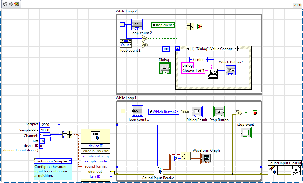

Der Hinweis auf PARALLELE Programmierung war der wesentliche Tipp. Völlig klar, man muss nur drauf kommen. Vielen Dank dafür!
Die Kommunikation zwischen den Loops habe ich mittels Property Nodes realisiert. War für mich am einfachsten. Auch ein zusammengefasstes STOP geht damit. Der Restart war etwas tricky. Mit Auswertung beider Iterations Counter geht das aber nun auch.
Also alles bestens, nochmals vielen Dank!
20.0 .vi  sound IO with User Dialog.vi (Größe: 44,33 KB / Downloads: 141)

Hallo Frank,
noch etwas Manöverkritik zu deinem VI:
- Warum "value"-PropertyNodes, wenn man auch lokale Variablen nutzen könnte? (Die brauchen weniger Ressourcen!)
- Warum so viele Coerciondots? Warum verwendest du unpassende Datentypen?
- Warum dieser Vergleich mit einer Konstanten "0"? Es gibt da spezielle Vergleichsoperatoren!
- Warum 2 Stopp-Buttons? Sollte dem User nicht ein Button ausreichen???
- Warum ein ExpressVI (FromDDT), um aus einem Array ein Element zu indizieren? Wozu gibt es eigentlich Array-Funktionen, z.B. IndexArray???
- Für mehrere boolsche Eingänge kann man auch die CompoundArithmetik verwenden, statt mehrere gleiche boolsche Operationen zu verketten…
- Warum eine Wartezteit parallel zu deiner Event-Struktur??? Wenn die Loop mit 100ms iterieren soll, kann dein Event auch 100ms auf den TimeOut warten…

Hallo Gerd,
Ich bin Autodidakt und Absolute Beginner. Da sind solche Hinweise und Kritiken eines Profis sehr hilfreich. Ich lerne auch mit 67 immer noch gern dazu, danke.
Weil es damit ging. Lokale Variablen hatte ich noch nicht entdeckt. Sehr wertvoller Tipp.
Die kannte ich auch noch gar nicht. Habe aufgeräumt.
- Warum verwendest du unpassende Datentypen?
Wo, bei den Loop Countern? Ich wollte sicher die Interpretation als negative Zahl beim Vergleich verhindern. Aber originär scheint
[ i ] I32 zu verwenden, dann nehme ich das auch.
Musste ausprobieren, ob es ab 0 oder 1 funktioniert. Da 0 geht, kann man das jetzt vereinfachen.
Der folgte aus den Property Nodes als "Empfänger" für den STOP-Transfer von Loop1 nach Loop2. Sollte final "gehided" werden. Mit einer lokalen Variabel braucht es den natürlich nicht.
Habe ich aus einem Example abgeschrieben ohne zu wissen was da geschieht. Hat gepasst, Hurra!
Wenn ich ans Array und an die Waveform einen Indikator hänge, sehe ich, wie sie aufgebaut sind und wie man das raus-indizieren kann. Dann gerne so, man muss ja nicht mit Kanonen auf Spatzen schießen.
Um ein paar pW und fs beim Kompilieren einzusparen ;-)
Hatte sich historisch so entwickelt. Kann man der Übersichtlichkeit wegen natürlich zusammenfassen.
Ei verbibscht (sagt der Sachse). Den Überblick habe ich (noch) nicht. Übernehme ich gerne.

Hallo Frank,
Zitat:P.S.: Ich sehe gerade, am Sound Input Configure VI ist noch ein Coercion Dot! Schaue ich mir noch an.
Aus dem Input bei dem subVI eine Konstante erzeugen, die hat dann automatisch den richtigen Datentyp. Und damit dann ein Bundle(ByName) füttern, das zeigt dann auch gleich die korrekten Label der Cluster-Elemente an…
Außerdem: die "0" am IndexArray kann weg.
IndexArray fängt per default mit dem ersten Element zu indizieren an - und kann natürlich auch mehr als ein Element indizieren, falls das nötig wird…

(16.02.2025 17:24 )GerdW schrieb:  Hallo Frank,
*hust* weil man im Umgang mit Eventstrukturen "value (signaling)" arbeiten sollte wenn man nicht wie hier nen timeout von 1ms hat. Achja - so wie jetzt aufgebaut wäre ein "value (signaling)" kontraindiziert, da dann mit jedem durchlauf der unteren Schleife das event oben auf das Stop event getriggert würde ^^ (das muss man sauber ausprogrammieren, so dass das nur bei Änderungen auch signalisiert)
Gruß Kiesch
