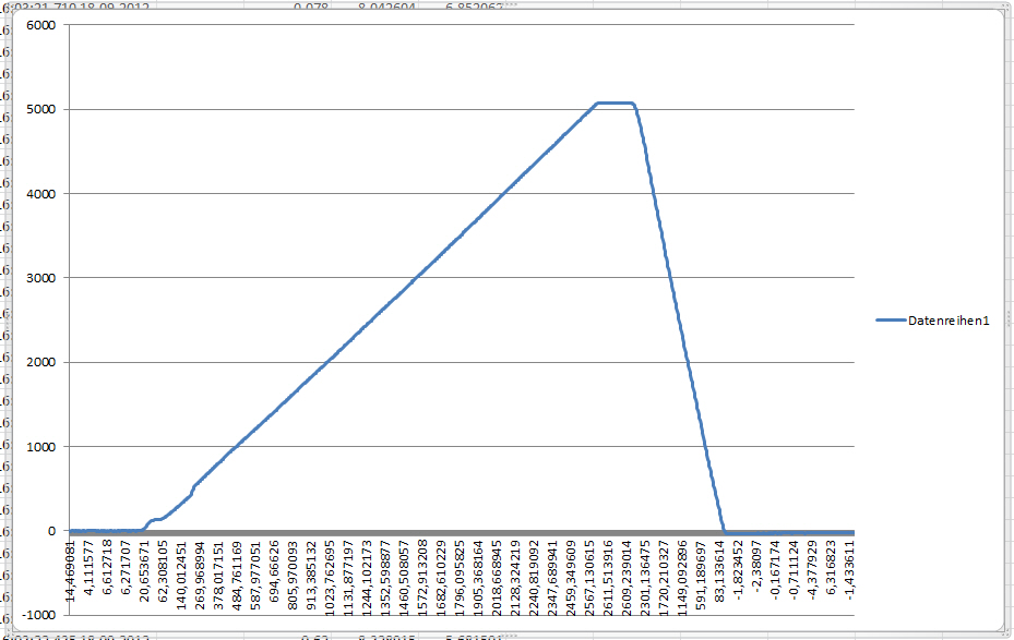

erstmal danke an alle aktiven, habe in diesem Forum schon viele Fragestellungen beantwortet bekommen.
Zu meinem derzeitigen Problem finde ich jedoch keine Lösung.
Ich habe hier ein Array mit Dehnungswerten und eines mit Spannungswerten (also theoretisch, da ich die Umrechnung von Kraft in Spannung noch nicht integriert habe, ist aber trivial.)
Mir geht es um die Darstellung der Spannung über der Dehnung. Soweit ja auch kein Problem. Mann nehme ein XY- Graph füttere Ihn mit X und Y und ab geht er der Peter. ABER..... Da es sich um Daten eines Zugversuchs handelt steigen Kraft und Dehnung erst an und fallen danach (also bei Bruch) wieder ab. Das führt dazu, dass ich mir eine schöne Hysteresekurve zeichne. Mein Ziel ist folgendes:
Jedes Paar aus X und Y werten soll einem Sampel zugeordnet sein, so wie im angehängten Excel Diagram. Dort wird stellt die Y Achse die Kraft und die X Achse die Dehnung dar. Es kommt zu keiner "Hysteres"-Darstellung aufdgrund der kleiner werden X-Werte.
Es würde mich wundern, wenn so etwas mit Labview nicht auch programierbar wäre, aber ich weiß einfach nicht wie ich dem Programm klar machen soll, dass es die X-Werte nicht überlagert.
Ich danke euch vorab für eure Hilfe.

Hallo Sekonty,
da hast du in Excel aber keinen XY-Plot genommen, sondern die einfache Liniendarstellung mit Anzeige von Werten an der X-Achse.
Das ist Beschiss, weil du dort etwas ganz anderes machst als das was du uns beschreibst!
Die einfachste Möglichkeit in LabVIEW wäre die Darstellung zweier Plots (Spannung und Dehnung) über einer X-Achse.

Hallo GerdW,
ja zugegeben ist ein Linienplot kein XY-Plot. Bescheißen wollte ich auf keinen Fall.
Habe auch gerade erkannt, dass ich einen koloosalen Denkfehler gemacht habe.
