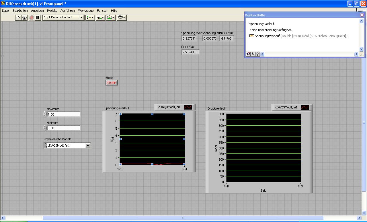

ich hab mal ein Bild vomm Frontanel gemacht. Rechts sieht man das die Druckdifferenz 0 mbar beträgt, die Spannung allerdings irgendwo zwischen 0 und 1 V liegt. Das Multimeter zeigt mir am Ausgang des Sensor eine Spannung von 0,999 V an.
Die Messung hab ich mit dem oben eingestellten Programm durchgeführt.
Ich kann schon einen 9V Block dran hängen, bloss braucht der Sensor eine Versorgungsspannung von min 12 V.

mich würde stutzig machen, wenn das Multimeter 0.999V anzeigt und deine DAQ-Karte nur 0.227V...
Autoscaling bei beiden Charts wäre auch hilfreich gewesen, dann würde man bei der Druck-Anzeige auch sehen, dass aktuell negative Werte dargestellt werden (sollten).

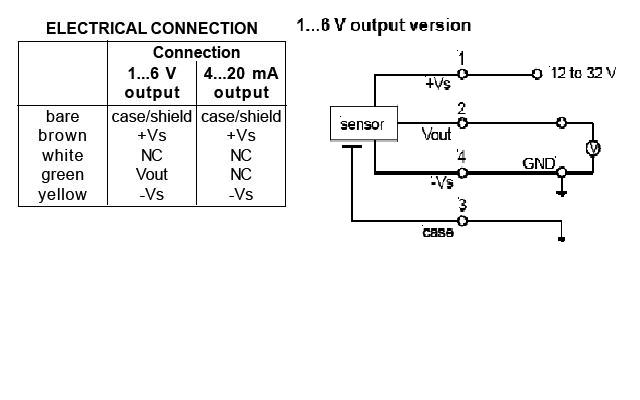

Wegen den unterschiedlichen Spannungsausgaben hab ich mich ja an euch gewand. Hab gestern mal en Oszilloskop an die Karte gehängt und dann war das Signal konstant.Wacko
An der Karte ist Kanal cDAQ3Mod1/ai1 belegt. Laut diesem Plan hab ich angenommen das der eingezeichnete Voltmeter meine DAQ Karte ist. Somit hab ich grün in den Eingang von dem Kanal und ein Kabel gegen Masse. Desweiteren gelb und ,,bare gegen Masse. Weiss war leider nicht eingezeichnet hab ich deswegen auch nicht angeschlossen. Ich hab auch keine Ahnung was die Abkürzung NC bedeuten soll.
Ich hoffe ich konnte es einigermaßen verständlich erklären.

hab das Problem gelöst. Es lag nicht an der Karte und nicht am Sensor.Rolleyes
Es lag natürlich am Student der die Sache nicht richtig verkabelt hat. Hab mir den Schaltplan nochmal angeschaut und gesehen das ich den COM Anschluss einfach vergessen hab.
