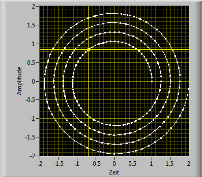

Das Problem ist einfach - aber wahrscheinlich unlösbar. Der Kursor auf diesem Beispiel
ist an den Plot festgeheftet und lässt sich ziehen. Dabei soll er sich aber nur entlang der Spirale bewegen dürfen und nicht direkt auf einen benachbaren Spiralarm springen dürfen. Läst sich das machen?

Dein VI enthält im Gegensatz zum Screenshot nur einen Kreis.

@Lucki: Auch bei mir ist nur ein Kreis. Blink

ohne ins VI zu gucken:
Der Cursor ist an den Plot geheftet und kann damit jeden Punkt des Plots anspringen, auch von einem Spiral"arm" zum weiter äußeren. An diesem Verhalten selbst kannst du nicht viel ändern.
Aber:
Du bekommst auch vom Cursor die Rückmeldung, welcher Punkt gerade angewählt ist und könntest selbst eine Logik programmieren, die nur benachbarte Punkte als Sprungziel zulässt!

Ja, das habe ich befürchtet. Gehen tut mit entsprechendem Programmieraufwand alles irgendwie. Ich bezweifle nur, dass demjenigen, der dieses Verhalten so wünscht, dieser Progrogrammieraufwand wert ist.
Aber trotzdem Danke, dass mehrere Experten sich das angesehen haben. Wenn ihr alle sagt, es gibt keinen verborgenen Trick, um das zu machen, dann war das auch hilfreich.

Nachtrag: Die Programmierung ist gar nicht aufwändig - wenn man die Kursorsteuerung mit Auf/Ab-Tasten macht.
11.0 .vi  Kursor3a.vi (Größe: 22,22 KB / Downloads: 335)
Dabei ist mit in LV2012 ein Bug aufgefallen. Könnte bitte jemand mal prüfen, ob der in LV2013 beseitigt ist?
Eigenschaftsknoten "Cursorindex": wenn man einen Wert größer als den höchsten Index eingibt, springt der Cursor auf den höchsten existierenden Index. Das ist OK. Aber: Beim darauffolgenden Auslesen des Cursorindex liest man dann nicht den Index, auf dem der Cursor tatsächlich steht, sondern den vorher eingegebenen Wert.

den "Bug" gibt's in LabVIEW 2013 auch noch.
