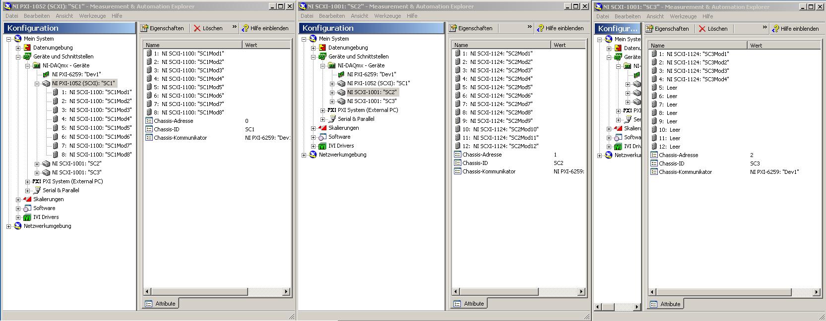

Hallo allerseits!
Ich habe ein mehr oder weniger großes Problem, dass uns schon längere Zeit grübeln lässt.
Und zwar folgendes:
Ich möchte ganz einfach einige Temperaturen (20 Messpunkte) mit Thermoelementen messen. Nun bekomme ich aber keine Temperatur die halbwegs konstant ist, sondern die Werte die mir angezeigt werden schwanken von -10°C bis +50°C hin und her ... und das ganze bei eigentlich Raumtemperatur. Nun habe ich schon festgestellt, dass wenn ich das Thermoelement aufwickle wie eine Drahtrolle, die Schwankung kleiner wird und wenn ich die Rolle aufmache und auslege Schwankungen im oben genannten Bereich auftreten. Ich könnte natürlich über eine gewisse Anzahl an Werten mitteln, was das Ergebnis verschönern würde, aber nicht wirklich eine Lösung darstellt?!?
Desweiteren habe ich im selben VI auch schon Volumenströme gemessen (über Differnzdruckmessung). Die Eingangsspannungen der Druckmessdosen schwanken auch mehr oder weniger stark, wodurch ich selbst bei ausgeschalteter Luftversorgung Volumenströme im Bereich von 4 bis 10 l/s angezeigt bekomme (diese Schwanken auch in diesem Bereich).
Hat jemand von euch schon mal ein ähliches Problem gehabt oder kann mir auch so etwas dazu sagen?? Wäre über jede Hilfe dankbar!!

Schwer zu sagen. Was nutzt du für Hardware? Ich vermute mal, dass es an der Hardware oder Verschaltung liegt. Poste mal bitte was du nutzt (also Messkarte und so) und wie du anschließt.

Ein isolierter, d.h. frei in der Luft hängender Sensor ohne Masserverbindung bietet die idealsten Voraussetzungen überhaupt für ein strörungsfreie Messung. Die dazu passende Eingangskonfiguration ist "RSE" - Single Ended Referenziert, d.h. der Massebezug ist bei der Messkarte. Ob aufgewickelt oder nicht ist egal, wichtig ist nur, daß die Leitungen verdrillt sind oder daß der Anschluß zumindest keine offene Induktionsschleife bildet.
Wenn das Thermoelement am Messort angeschweißt ist, sieht die Sache allerdings ganz anders aus - dann melde Dich noch mal.

Danke für eure raschen Antworten.
Im screenshot seht ihr die hardware die verwendet wird.
Die Thermoelemente sind grundsätzlich nirgends angeschweißt oder liegen sonstwo auf Masse. Ich habe das Verhalten beobachtet sowohl wenn sie einfach "in der Luft" hängen, als auch wenn sie auf einer Oberfläche befestigt sind.
