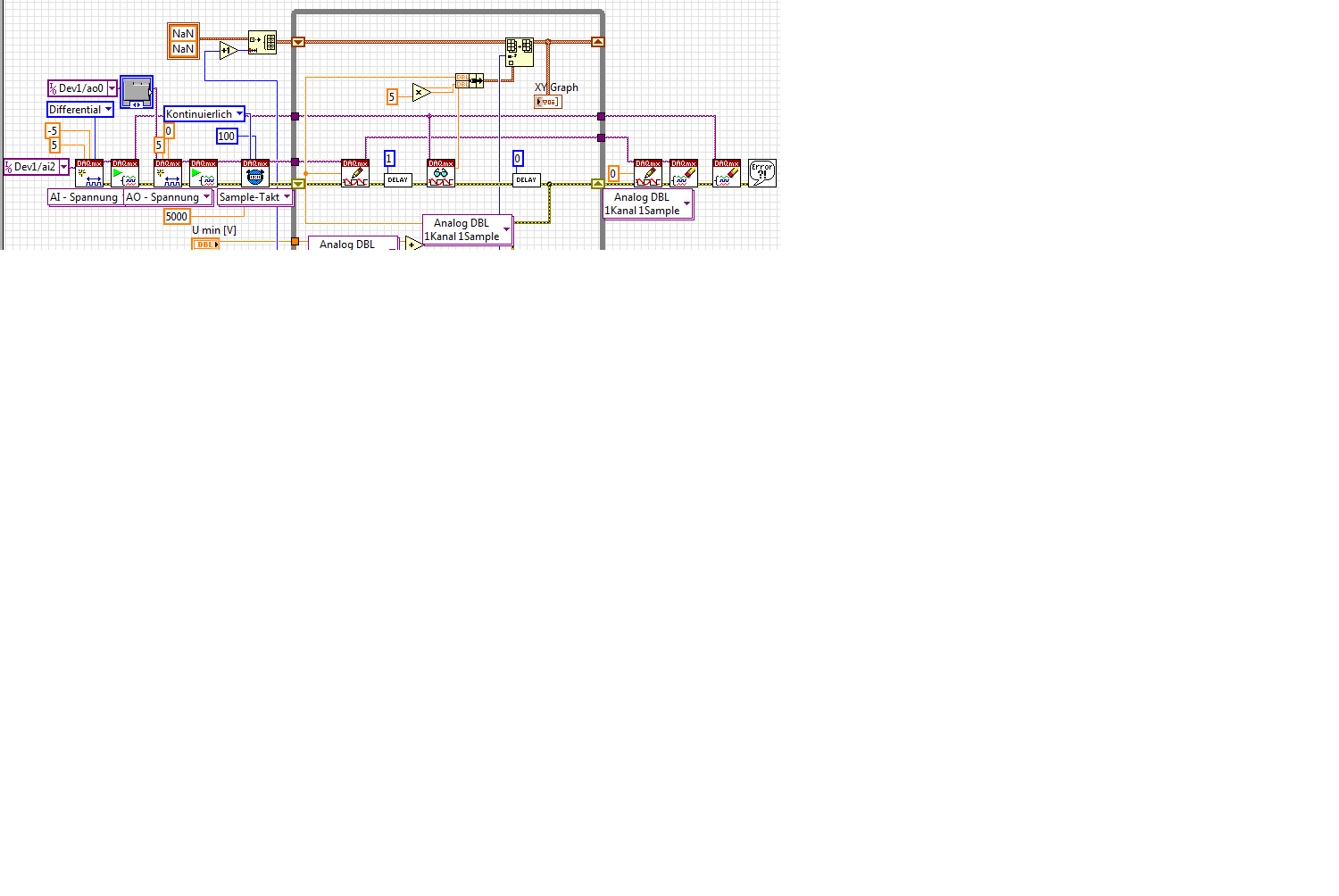

ich habe bisher den Baustein DAQmx-Timing in meinen VI´s nicht benutzt. Ich habe diesen jetzt nachträglich in meinem VI verbaut und dein vorgeschlagenes Verhältnis der Samples zur Rate einegstellt (Screenshot).
Die Signale, die ich einlese werden über Bananenbuchsen(für den Schulgebrauch) eingelesen und über eine abgeschirmte Leitung zu einem Spannungsteiler geführt. Insgesamt habe ich 2 Spannungsteiler auf der Platine und 2 OP´s diese mit den Shunt-Widerständen zusammen arbeiten um Strom messen zu können. Die Operationsverstärker benötigen ebenfalls eine Spannungsversorgung von 15V. Diese wird über einen AC/DC Wandler eingespeist (230 V vom Netz) und über einen DC/DC Wandler auf die benötigte Versorgungsspannung gemindert. Sobald ich den Netzstecker in die Steckdose packe, entstehen ebenfalls Störungen. Meinst du durch den Baustein DAQmx-Timing bekomme ich alles soweit in Griff? So langsam verzweifel ich an der ganzen Sache.
