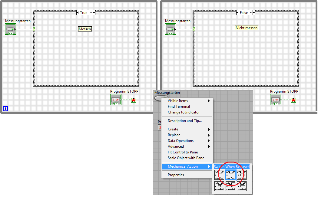

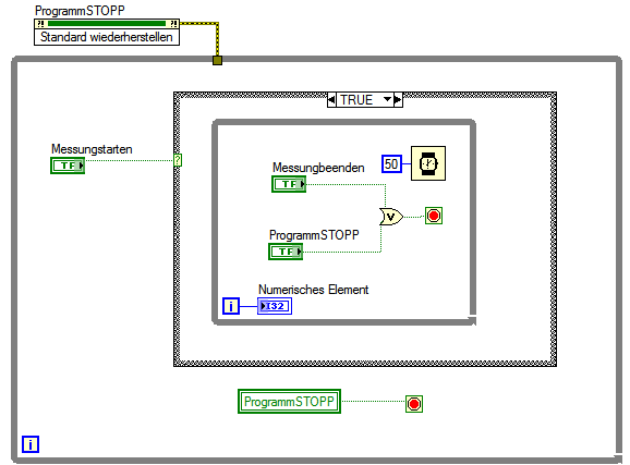

ich habe da ein Problem mit 2 While Schleifen.
Ich hoffe ihr könnt mir einen Tipp geben wie ich dieses Problem lösen kann..
Ich habe eine While Schleife als Hauptprogramm.
In dieser While Schleife habe ich wiederum noch eine While Schleife.
Wenn ich nun in der inneren While Schleife bin kann ich die Stopp taste der äuseren nicht benutzten um das
Programm zu beenden.
Also die Stopp Taste ist deaktive.
Hier das VI dazu...
Ich hoffe ich bin hier richtig.
Jetzt schonmal mein Dank für die Hilfe..
Labvie 8.5
Sonstige .vi  StoppfunktionProbe.vi (Größe: 7,57 KB / Downloads: 250)

Am Einfachsten ist die Verwendung einer lokalen Variablen. Allerdings muß Du dann das Schaltverhalten von STOP ändern und für das Rücksetzen in false per Programm sorgen.
(Lass Dich nicht von eventuellen notorischen Protestierern gegen dies Methode irremachen, bei so einem einfachen VI ist das schlichtweg Standard)

Erstmals danke für die schnelle Antwort.
Ich brauche beide Schleifen daher ist die 1. Lösung nichts für mich.
Aber Lucki super danke das war genau das wonach ich gesucht habe.
Da sieht man das ihr schon Profis seid und ich noch immer ein AnfängerSmile
Vielen Dank nochmal damit hat sich mein Problwm aufgelöst.
