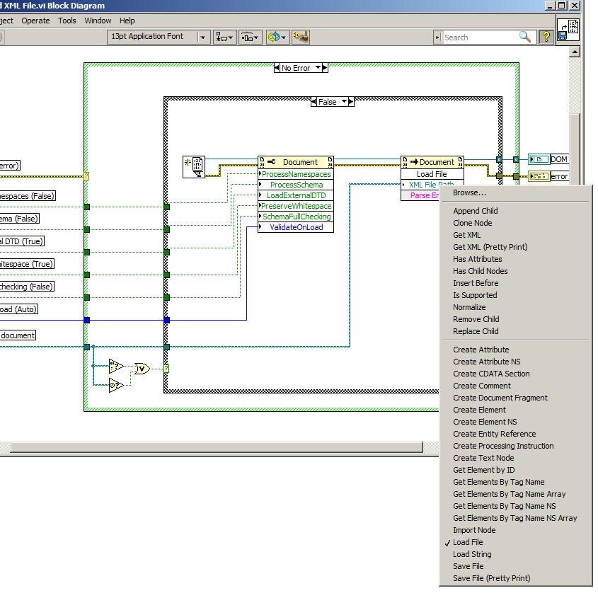

Wenn ich das richtig gesehen habe, müsste ich dafür meinen String (den ich ja so direkt von der Hardware übers Netz erhalte) in eine Datei schreiben um ihn auslesen zu können?
14.05.2013, 15:33
RE: String (XML) zerlegen
Load XML-File ist offen...
Wie du sehen kannst, gibt es auch einen Methode "Load String".
Ich würde tippen, das geht so auch.
Du kannst aber auch versuchen, den XML-Parser von WinzigWeich zu verwenden, da geht das auf jeden Fall!

Wunderbar! Und der erste Test heute morgen ergab: es ist ein PolyVI! Rechtsklick und aus Datei wird String!
