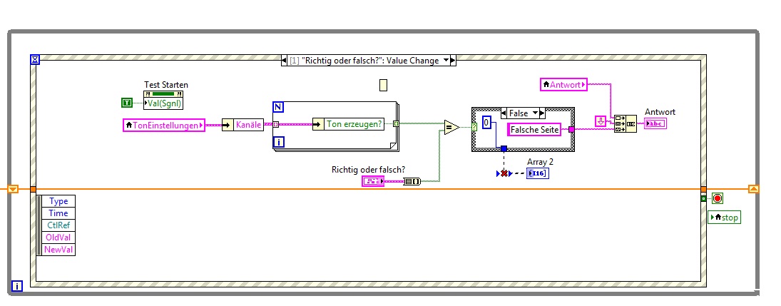

Hallo Noobie,
na siehste, also doch eine Schleife!
Entweder du nutzt (wie schon gezeigt) Autoindexing oder ein Schieberegister, um damit ein Array aufzubauen...
18.01.2012, 15:29
Beitrag #22
Noobie Offline
Beiträge: 148
Registriert seit: Nov 2011
RE: String in Array umwandeln?
Was muss ich jetzt genau machen? Blush
Lg Noobie
18.01.2012, 15:32
Beitrag #23
Beiträge: 17.536
Hallo Noobie,
mannohmannohmann...
Da hast du in deinem VI schon ein Schieberegister mit einem Array und schaffst es nicht, ein zweites Schieberegister mit einem Array anzulegen und dort per BuildArray (oder ReplaceArraySubset) Werte einzutragen?
Echt nicht? Dann bitte Link in meiner Signatur beachten...
18.01.2012, 15:36
Beitrag #24
Noobie Offline
Beiträge: 148
Ich hab es mit einem zweiten Schieberegister schon probiert, aber das funktioniert leider nicht.
18.01.2012, 15:38
Beitrag #25
Offtopic2
Interessant, du arbeitest (plötzlich) am Projekt von DOM88 weiter?! Wink
18.01.2012, 15:40
Beitrag #26
Noobie Offline
Beiträge: 148
@ Jens: Ja tu ich, da wir zusammen ein kleines Projekt machen.
Lg Noobie
18.01.2012, 15:42
Beitrag #27
Beiträge: 17.536
Hallo Noobie,
Zitat:das funktioniert leider nicht
Meine Glaskugel funktioniert bei dieser Fehlerbeschreibung auch nicht...
18.01.2012, 15:48
Beitrag #28
Noobie Offline
Beiträge: 148
Er gibt wieder den gleichen Error, wie in Beitrag #12 aus.
Lg Noobie
18.01.2012, 15:50
Beitrag #29
Beiträge: 17.536
Hallo Noobie,
dein Schieberegister enthält statt eines Arrays nur einen Skalar und ich sehe nirgends das ebenfalls schon erwähnte BuildArray/ReplaceArraySubset. Noch Fragen?
18.01.2012, 15:59
Beitrag #30
Noobie Offline
Beiträge: 148
Ich hab das mit dem BuildArray Bauteil ausprobiert, aber da übernimmt er dann die Werte vom double-Schieberegister. Blush
Warum macht er das bzw. wie kann ich das verhindern?
Lg Noobie
