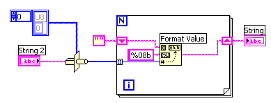

String in Binärstring
Vielen Dank an alle. jetzt läufts
29.05.2008, 20:24
Der Vollständigkeit halber, hier eine Umwandlung, die nicht davon abhängt, dass der Eingangsstring 4byte lang ist:
