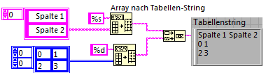

hab mal eine kurze Frage. Hab ein Programm, das mehrere Werte in eine Excel-Tabelle mit 2 Spalten schreibt, das funktioniert auch einbandfrei. Nun möchte ich gerne noch Überschriften für die beiden Spalten erstellen. Ich hätte mir das so gedacht, ich Benutze die Funktion "In Tabellenkalkulationsdatei schreiben" und erstelle dort meine beiden Überschriften, und dann in einer zweiten Funktion "In Tabellenkalkulationsdatei schreiben" hänge ich meine Zahlenwerte an die zuvor erstelle Tabelle einfach an, Problem nun, ich kann meine Überschriften, die ja Strings sind nicht in die Tabelle einlesen, da diese nur Numerische Daten nimmt. Vieleicht kann mir jemand helfen, wäre Dankbar.

Hätt ich schon probiert, dann unterbricht er die Verbindung und sagt mir, das ich zwei Anschlüsse unterschiedlichen Typs miteinander verbunden hätte und das nicht geht!

Das geht schon, man muß das VI 2 mal aufrufen und beim 2. Mal den Eingang "An Datei anhängen" aktivieren. Damit man den Dateidialog nicht 2 Mal führen muß, sollte an den Pfaden etwas angeschlossen sein.
Ich verwende das VI allerdings nicht gern. Ich würde hier lieber den Tabellenstring mit Stringfunktionen erstellen und dann alles mit dem VI "In Textdatei schreiben" speichern.
