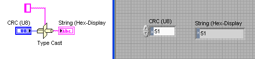

Ein einfacher TypeCast ist hier die Lösung:
Beste Grüße,
NWO

Die Frage wurde beantwortet, die andere Frage ist nur, ob Deine Vorgabe eine gute Idee war.
Wenn der gesamte Text aus lesbaren ASCII-Zeichen besteht, warum dann plötzlich ein womöglich kryptisches oder nicht darstellbaren Zeichen anhängen? Womöglich ist es ein Steuerzeichen, welches eine Funktion bei der seriellen Übertragung hat!
Besser wäre doch, das Byte mit dem Zahlenwert "51" in einen gut lesbaren Zweibyte-ASCII-String "33" (33= Hexwert von 51) zu konvertieren. Dieses eine Byte mehr wird doch Deine Datenübertragung nicht gleich zusammenbrechen lassen!
