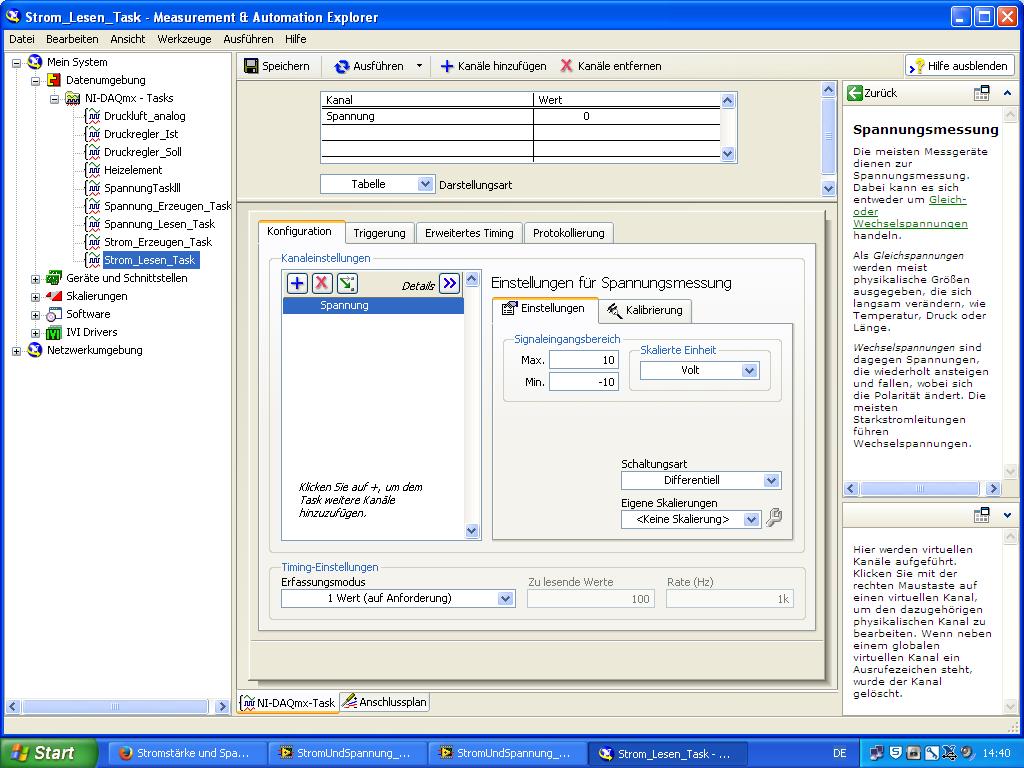

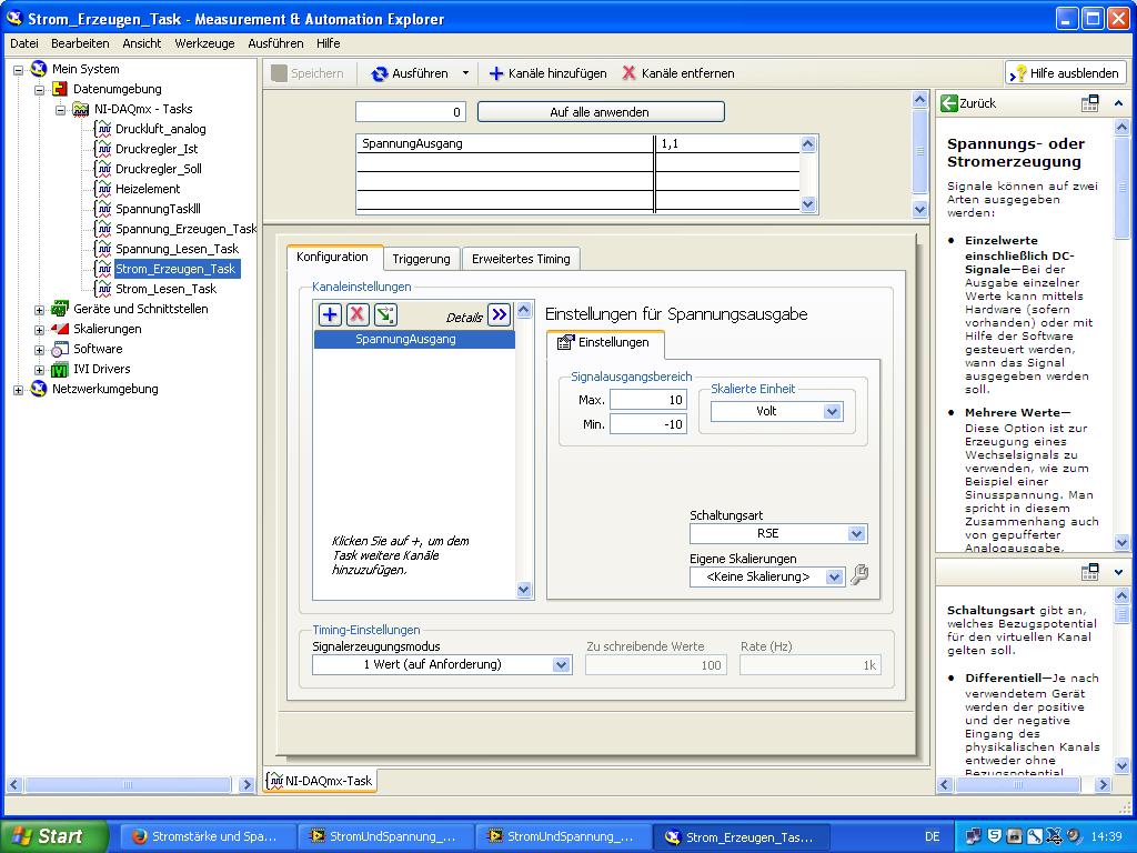

Christian B. Offline
Beiträge: 4
Registriert seit: Oct 2013
RE: Stromstärke und Spannung mit NI USB-6259 messen und darstellen
Hi Gerd,
vielen Dank für deine schnelle Antwort.
Ich hoffen mit den beiden Screenshots im Anhang kann ich deine erste Frage beantworten. Sonst kann ich mit parametriert nicht so viel anfangen.
Zu der zweiten muss ich sagen, dass ich gedacht habe dass ich jeden Ein- bzw. Ausgang mit einem eigenen Task ansteuern muss. Ist das auch anders möglich?
Die Wartezeit habe ich normalerweise auf 10ms eingestellt, aber zum Rumprobieren variabel auch mal aus nur 1ms verringert, um zuschauen ob sich hierbei was verändert.
Da habe ich mir noch gar keine Gedanken drum gemacht, vielleicht nehme ich das auch wieder raus und lasse zu Anfang den Chart löschen.
Die Tasks Spannung_Erzeugen und Spannung_Lesen sind identisch, nur der physikalische Kanal ändert sich.

Hallo Christian,
Zitat:gedacht habe dass ich jeden Ein- bzw. Ausgang mit einem eigenen Task ansteuern muss. Ist das auch anders möglich?
Wenn du mal auf deine eigenen Bilder schaust, dann siehst du ein "+"-Icon bei der Kanalauswahl. Welche Bedeutung mag das wohl haben?
