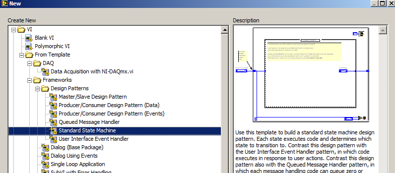

Muster für State-Machine, zu finden unter File -> New...:
Ja, es mag schnellere Lösungen geben, aber das wird eigentlich nur noch mehr "Pfusch", da du überall noch Case-Strukturen etc. einfügen musst.
Bei einer State-Machine hast du den Vorteil, dass du ohne größere Problem wieder zum Anfang des Programms springen kannst.
Außerdem wird dein Code übersichtlicher werden.
