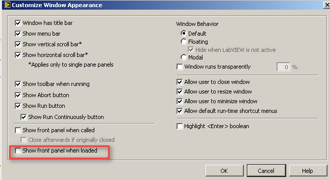

folgendes kleines Problem. Ich habe mir ein kleines Menü in einem Haupt VI gebaut mit welchem man über einfache Buttons 3 Sub VIs aufrufen kann. Sobald ich nun das HauptVI öffne (nicht ausführen nur öffnen!!!), egal ob aus dem Projekt-Explorer oder einfach aus dem Windows-Explorer, öffnen sich alle 3 SubVis auch. Wie kann ich das unterbinden? Is nämlich voll nervig wenn immer alle aufgehen obwohl ich nur an dem HauptVI etwas ändern möchte.

Ich tippe mal, dass du hier einen Haken gesetzt hast:

Sub VIs öffnen sich bei Aufruf des Haupt VIs
Nein der ist nicht gesetzt. nur die beiden darüber um nach abarbeitung des SubVis wieder zurück zum hauptVI zu kommen. Es geht auch nur um das öffnen an sich. Also nicht um das ausführen und aufrufen.

... oder hast bei "SubVI Node Setup" (rechte Maustaste auf SubVI), dort den Hacken gesetzt?

Also hab den Fehler gefunden. Ich hatte den Hacken in den Sub-VI einstellungen bei "Sub-VI beim Laden öffnen" gesetzt.
