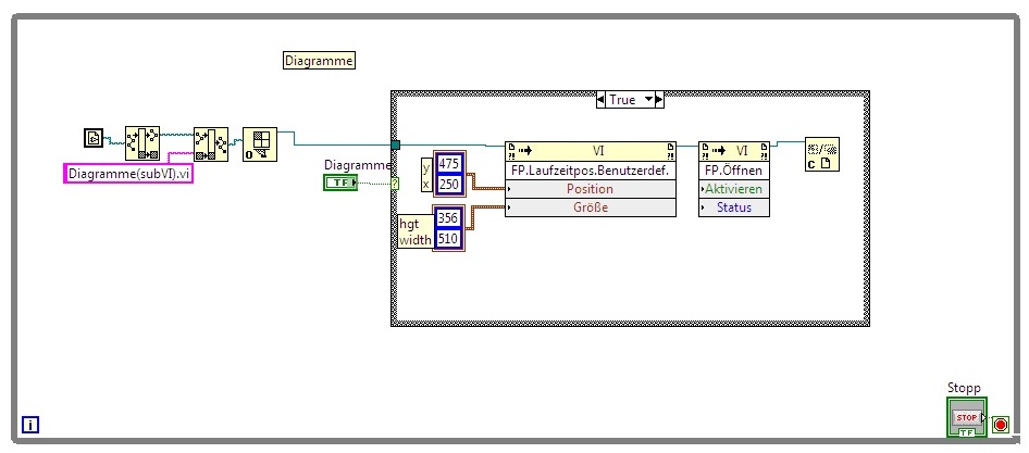

Ich habe ein Problem mit einer SubVI-Referenz.
In meinem Programm werden Werte in einem Diagramm (->SubVi) aufgezeichnet. Das SubVi "Diagramm" läuft
kontinuierlich in meinem Hauptprogramm. Ich möchte hierbei nur das Frontpanel des SubVI`s öffnen und schließen.
Das mache ich über die Methodenknoten "FP öffnen" und "FP schließen" und es läuft fehlerfrei. Lasse ich das Programm
jedoch einige Stunden laufen klappt mir das Blockdiagramm auf und die Referenz-VI`s (ich habe 2) werden abwechselnd markiert und blinken.
Das Programm ist jedoch weiter nutzbar bis auf die SubVI`s die an den Referenzen hängen.
Es wird dabei KEINE Fehlermeldung oder ein sonstiger Hinweis ausgegeben. Untern dargestellt ist der Aufruf des VI`s
und das SubVI Diagramme
Schonmal Danke im Vorraus
Bill

Hallo Bill,
zu der Schleife mit der FP-Steuerung:
- warum musst du die Referenz dauernd öffnen und schließen? Reicht das nicht jeweils einmal (vor/nach der Schleife) aus?
- warum musst du das FP so oft wie möglich öffnen/schließen? Wo ist hier die Wartezeit in der Schleife?
- warum verwendest du keine Eventstruktur, die den Button "Diagramme" abfragt und nur bei einer Wertänderung eine Aktion ausführt?
Zum anderen VI:
- Sind wirklich so viele globale Variablen nötig?
- warum die RaceCondition bei "Schliessen"?
- warum auch hier das ständige Öffnen von VI-Referenzen? Werden die Referenzen im FALSE-Case auch wieder geschlossen oder bleiben die im Speicher hängen?
- warum gibt es gleich 4 Buttons mit dem Namen "Schliessen"? Würdest du so in irgendeiner textbasierten Programmiersprache arbeiten?

1) Du hast Recht, mir ist bei den ganzen Versuchen gar nicht aufgefallen,
dass es die Referenz andauernd lädt. Aber da ich Sie immer wieder schließe
sollte mein Problem nicht davon kommen oder? (jedenfalls nicht an der Stelle)

2) Das hättest du auch vorher schreiben können. Wie soll man Probleme untersuchen, wenn du ganz anderen Code zeigst?
4) Mir ging es nicht um die Notwendigkeit dieser Buttons, sondern um deren Namen. Benennst du in einem C-Programm auch alle Variablen mit dem identischen Namen?
5) Geöffnete Referenzen benötigen Speicher. Den sollte man durch Schließen der Referenz auch wieder freigeben...
Das mit der "konstanten Zeit" kannst du auf einem modernen Multitasking-OS einfach mal knicken!
Wenn ein Problem erst nach längerer Laufzeit eines Programms auftritt, hat dies oft mit schlechtem Memorymanagment zu tun (z.B. offene Referenzen). Also:
- Referenzen nur so oft öffnen wie nötig. Bei statischen Dingen (wie z.B. die Referenz auf immer das gleiche VI) reicht also einmaliges öffnen (und Speichern in einem Schieberegister o.ä.) aus.
- Geöffnete Referenzen auch wieder schließen - aber immer zum richtigen Zeitpunkt Smile
- Nutzereingaben sollte man nicht pollen, sondern per Eventstruktur bearbeiten.

5) Ok, das wusste ich nicht, aber das ist interessant. Sprich
mein "Referenz-Müll" türmt sich bis die Funktion letzendlich
ausfällt.

also nach ausführlicher Ausführung kann ich nun mit ziemlicher Sicherheit sagen, dass es an einer
Referenz lag, die ständig geöffnet wurde. Erstmal vielen Dank.
