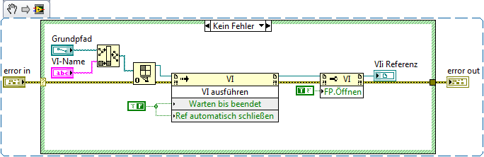

' schrieb:Das "eingebettete" subVI via VI-Server starten. Dann läuft's parallel und das übergeordnete wartet nicht.
Stichwort: dynamischer VI-Aufruf
Gruß dimitri
