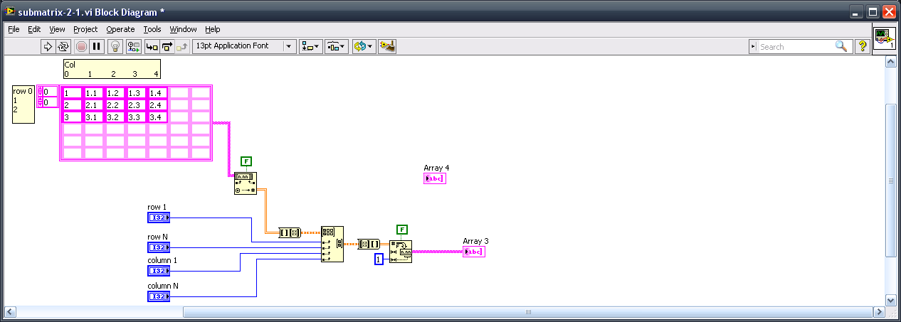

ich hoffe es kann mir hiermit jemand weiterhelfen.
Aus einer Matrix möchte ich einen Teil herauslesen.
Hierzu verwende ich get submatrix (siehe VI)
Wenn es das get submatrix ausführt wird LV bei mir knallhart abgebrochen, ohne Meldung? Bug?

Kann ich bestätigen. Dein Bsp. stürzt bei mir (unter LabVIEW 2011) auch ab.

So tut es bei mir (nach der Umwandlung in eine Matrix):
10.0 .vi  submatrix-2.vi (Größe: 8,26 KB / Downloads: 478)
Die Funktion kommt wohl mit einem Array nicht klar.
EDIT: Wenn Du ein englisches Windows hast, dann musst Du statt den "False"-Konstanten an den Konvertierungs-VIs "True"-Konstanten anschließen, bzw. gar nichts anschließen, da sie standardmäßig auf "True" sind.

@gt123:
Wir hatten doch schon einen Thread mit 2D-Array und Matrix von dir.
Wieso vermischt du weiterhin 2D-Arrays mit Matrix-Operationen? Bloß weil es bei manchen Operationen klappt, sollte man sich nicht wundern, dass es halt nicht immer geht.
Mit einem Schlitzschraubendreher kriege ich vielleicht auch eine Kreuzschraube auf, aber gut tut das dem Schraubenkopf sicher nicht gut.

warum überhaupt erst nach Matrix wandeln? Es gibt doch eine ganze Palette voll mit Arrayfunktionen:
