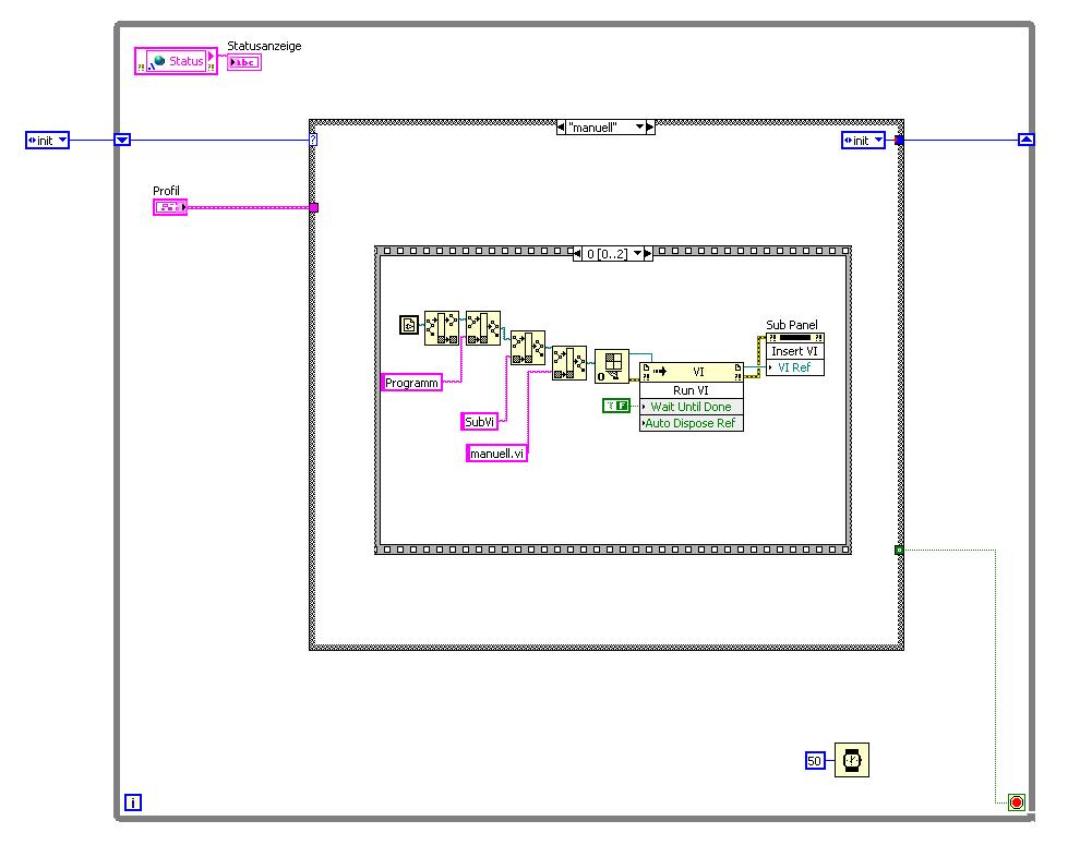

weiss jemand wie man ein Supanel wieder bereinigt/leert.
D.h. ich habe in einem Haupt Vi ein Subpanel. Ich lade ein Subpanel, wenn ich nun in diesem aktiven Subpanel dieses SubVi beende, soll
das Subpanel im Haupt Vi auch wieder optisch leer sein.
Hat jemand ein Idee?

Subpanel remove
spricht etwas gegen:

Subpanel remove
gute Frage.
Hatte ich schon versucht. Konnte es jedoch nicht gleich verknüfpen wie das laden des Subpanel, siehe Bild.
Grüsse
GT123

Subpanel remove
Sorry,
jetzt geht es, dass mit dem Subpanel remove.
Habe jetzt nur noch das Problem das sich das Subpanel erst beenden soll, wenn in dem aufgerufenen SubVi auch die zurück Taste betätigt wurde. D.h. wenn sich dieses SubVi beendet.

Subpanel remove
Reihenfolge ?

Subpanel remove
ja super es funktioniert.
Ist eigentlich auch logisch und einfach :-)
Man lernt eben immer dazu.
Vielen Dank für Ihre Hilfe.
