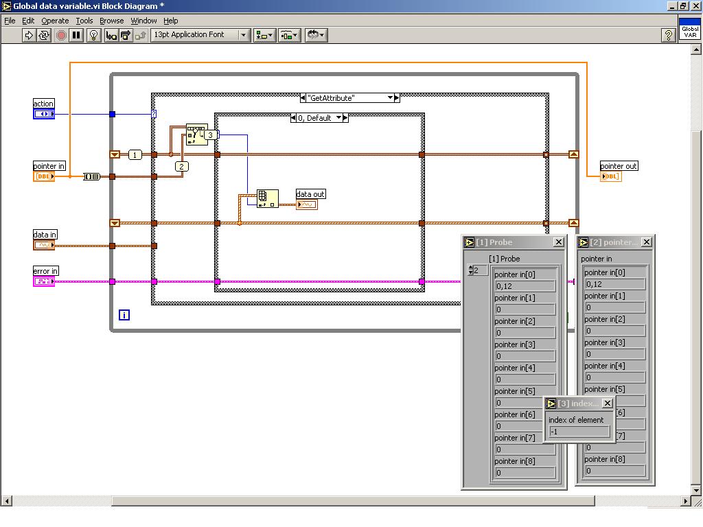

Hallo LV-Gemeinde!
Ich bastel gerade an einem kleinen Projekt. Zumindestens dachte ich, dass es klein wäre, allerdings sitze ich nun schon seit 2 Tagen vor einem für mich unlösbaren Problem.
Ich möchte in meinem Projekt Messdaten aus einer Binärdatei auslesen und in eine globale Variable speichern. Dabei werden jedem Messwerte so eine Art Pointer zugeordnet, so dass man noch dem Zwischenspeichern in dieser Variable die Daten unter Angabe des Pointers auch wieder herausholen kann. Ich werde mal im Anhang ein Bild reinsetzen wie das ganze ausschaut.
Das Problem ist nun, dass wenn ich einen Wert aus der Variable lesen möchte scheitert das des öfteren an dem Suche nach dem Pointer. Obwohl dieser in dem Array (siehe Bild) drin ist, findet er diesen nicht. Der Index ist damit -1. Dieses Problem taucht nicht bei allen Werten auf aber des öfteren. Als Beispiel in der Grafik hab ich mal den Wert 0,12 dargestellt. Kurz gesagt muss irgendwie der Vergleich der Zahlen scheitern.
Hat jemand schon einmal so ein ähnliches Problem gehabt und kann mir vielleicht weiterhelfen?

warum machst du aus dem Pointer-Array ein Cluster? Mir ist noch nicht so richtig klar, wie die Suche funktionieren soll...
Bei "array to cluster" kannst (musst!) du mit nem Rechtsklick die Cluster-Size festlegen (Default = 9). Wenn diese geringer ist als deine Array-Länge, geht alles danach verloren! Könnte das dein Problem sein? Dann musst du wohl deinen Such-Algorithmus noch mal überdenken...

Hallo!
Ich kann dem Ganzen auch noch net richtig folgen...
Poste doch eine "Reale" Tabelle - dann sehen wir weiter. Da Du von "Vergleich" sprichst - könnte da nicht das allgegenwärtige "="-Problem bei Gleitpunktzahlen eine Rolle spielen (Anzeige und Speichergenauigkeit/relevante Kommastellen)?

Das ist ja eine grobe Programmiersünde... Wink
Double-Werte (Gleitkommazahlen) darf man nie direkt vergleichen, es kann sein das die n-te Nachkommastelle unterschiedlich ist, auch wenn LabVIEW 2 x 0,12 anzeigt.
Bei Gleitkommazahlen muss man immer mit einem Bereich z.B. (-0,0001 / Zahl +0,0001) vergleichen.
In deinem Fall kannst Du auch so was benutzen:

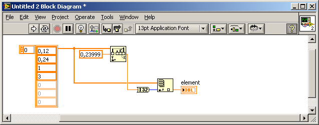

könntest Du das Beispiel bitte mal als VI hochladen, oder zumindest sagen, was das mit dem 0,23999 für eine Funktion ist? ;)Dann kann man es leichter nachbauen.
' schrieb:Das ist ja eine grobe Programmiersünde... Wink
[attachment=31292:Array.PNG]

Ja klar:
Sonstige .vi  array.vi (Größe: 10,18 KB / Downloads: 285)

' schrieb:oder zumindest sagen, was das mit dem 0,23999 für eine Funktion ist? ;)Dann kann man es leichter nachbauen.
Array-Palette --> calculate fractional index
