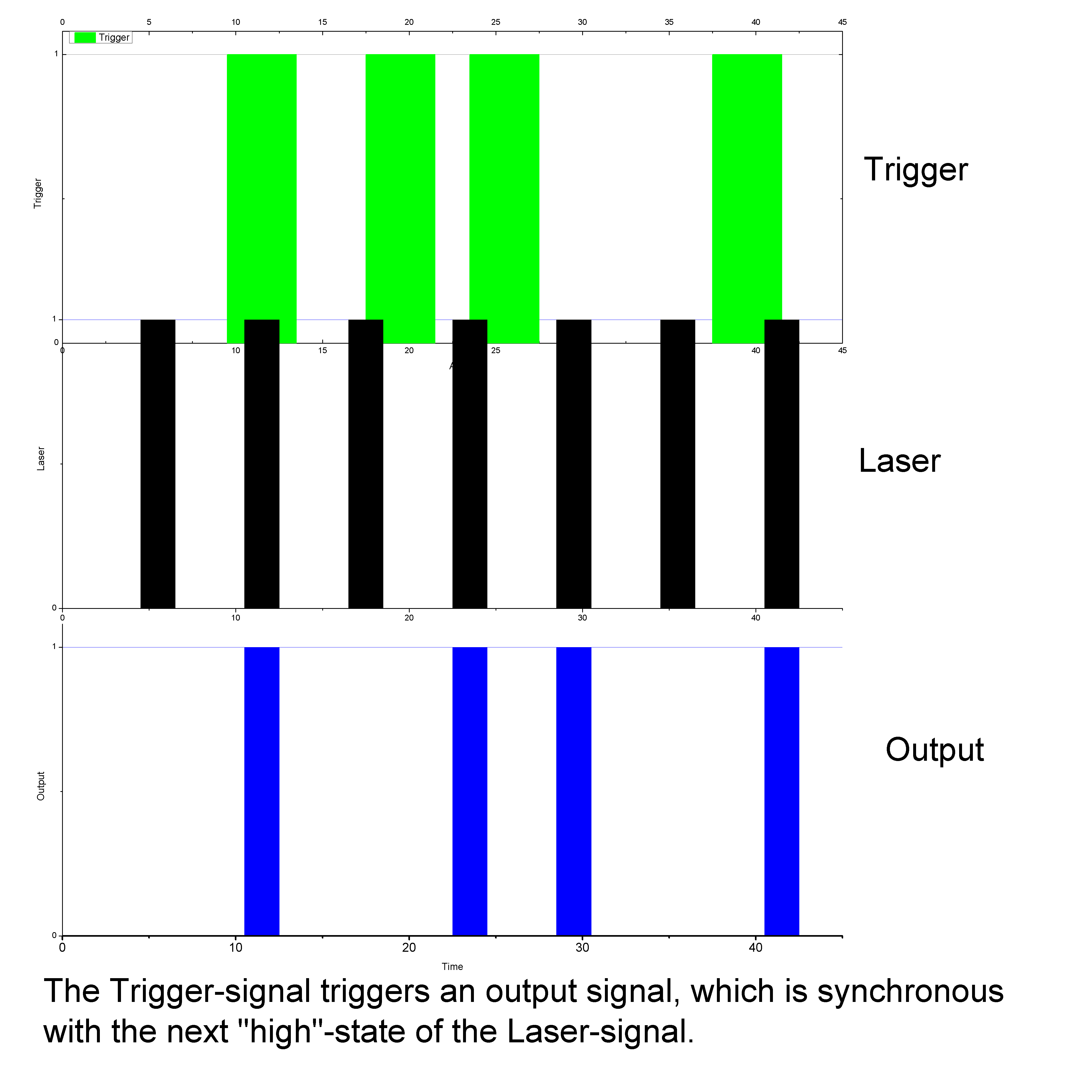

Nun, da der NI-Berater das Problem nicht ganz verstanden hat, habe ich die In- und Output-Signale nochmal grafisch dargestellt.
Vielleicht hilft das ja...

das sieht aus, als wenn man den Hauptteil der Arbeit mit ein paar TTL-ICs (oder auch gern CMOS) erledigen könnte: Output := LASER AND FF(TRIGGER)…
Dann brauchst du dich nur noch um das Trigger-Signal selbst kümmern!

Aber du hast Recht, das (grüne) Trigger-Signal soll sich genau wie ein flip-flop verhalten. Das Problem ist dann aber noch das Laser-Signal. Dieses dürfte nur bei steigender Flanke triggern und nicht grundsätzlich im high-Zustand. Ansonsten bekomme ich in meinem grafischen Beispiel für den zweiten und dritten grünen Trigger je zwei statt je einem output-Signal, oder nciht? Ein einfaches AND-Gate funktioniert also nicht.
Kennt jemand ein Schaltelement, welches um zu schalten auf einem Kanal "high" anliegen haben muss und auf dem anderen einen Wechsel von 0 auf 1 erwartet?
