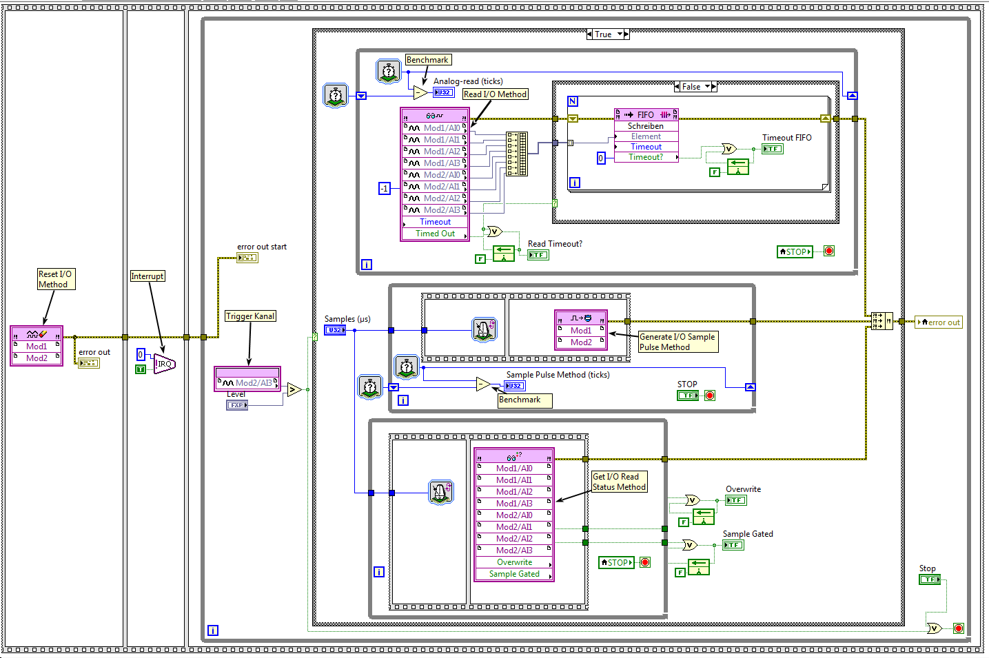

ich habe mir ein paar weitere Gedanken gemacht und habe nun auch eine weitere Idee:
ich würde gerne Wissen, ob diese Idee auch klappen kann.
Zunächst einmal habe ich ein Analogkanal geopfert. Den Sinus-Burst/Impuls, den ich erzeuge, wollte ich dabei als Trigger benutzen.
Geht der Sinus über ein vorher definiertes bestimmtes Level, dann fängt die Messung an.
Im Internet habe ich ein Paper gefunden wie Trigger im FPGA zu programmieren sind:
http://www.ni.com/white-paper/2993/de/ dieses bezieht sich auf die R-Serie deswegen bin ich mir unsicher, ob das ganze auch bei meiner verwendeten Hardware funktionieren kann.
Im Anhang habe ich nun ein Bild von meinem FPGA Code beigefügt.
Kann ich das so machen?

der Trigger besteht im Bild nur darin, einen eingelesenen Analogwert mit einem Level zu vergleichen. Was daran sollte bei dir nicht funktionieren?

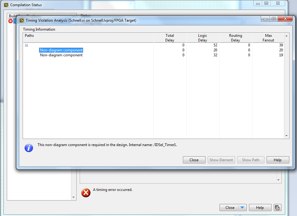

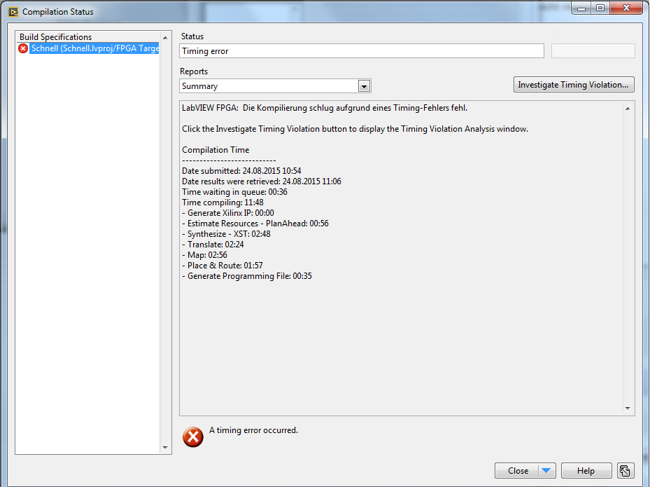

Beim kompilieren des FPGA kriege ich immer wieder gegen Ende den Fehler "A timing error occurred."
Mit einem anderen Laptop klappt das draufspielen aber da kann ich die PCI Karte nicht reinmachen und somit das Programm nicht testen.
Google spuckt leider auch nicht brauchbares aus.
Ein leeres VI kann ich dagegen kompilieren und draufspielen.
