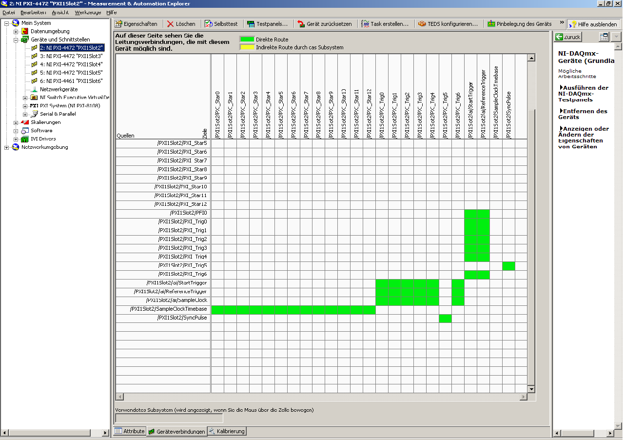

ich habe eine Frage zu dem Bild im Anhang.
Ich habe von den PXI 4472B 4 Karten. Diese sollen alle zum selben Zeitpunkt Daten einlesen und dann wieder stoppen und später wieder zu einem bestimmten Zeitpunkt Daten einlesen usw.
Ich habe leider keine Erfahrung mit dem Triggern.
Wie ist das Bild im Anhang zu verstehen und was bedeuten diese ganzen verschiedenen Anschlüsse?
Das Bild ist aus dem MAX.
Danke euch.

zuerst mal meine vorhandene Hardware:
PXI System mit vier 4472B Karten und einer 4462 Karte.
Jetzt möchte ich gern folgendes tun:
Aus einem Ausgang der 4462 Karte kommt ein gesweepter Sinus raus, dieser regt einen Aufbau an. Mit einem der Eingänge der selben Karte erfasse ich ein analoges Signal welches beim durchschreiten der Nullstelle die vier 4472B Karten das Startsignal zum einlesen einer festen Zahl an Samples geben soll(macht man das mit einem Trigger? Wenn ja, würde ich gern wissen wie). Diese vier Karten sollen dann synchron die Daten einlesen.
Ich weiss nicht wie ich weiter vorgehen soll. Ich habe mir schon die NI Beispiele angeguckt, verstehe diese aber nicht.
Das Synchronisierungsbeispiel zum Beispiel.
Mein VI in angehängt.
Danke euch!
Rene

So bin jetzt etwas weiter gekommen mit meinem VI. Sogar NI direkt hat mir keine konkrete Antwort geben können. Sie meinten Sie müssen es sich nochmal genauer anschauen.
Da ich hoffe das Ihr hier schnelle seit Poste ich das aktuelle VI nochmal.
Verstehe leider immer noch nicht wie die Triggersignale zusammenhängen.
Wieso kann ich eine Karte nicht mit dem analogen Eingangssignals einer anderen Karte steuern?
VI ist im Anhang. Hoffe Ihr könnt mir schneller und auch besser helfen als NI!
