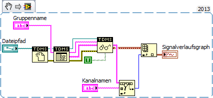

ich möchte aus einer TDMS Datei einen bestimmten Kanal aus einer Gruppe öffnen.
Input: Dateipfad, Gruppenname, Kanalname
Output: Signal
Dazu habe ich leider nix fertiges gefunden und habe dazu ein VI zusammengefuscht, was aber auch an seine Grenzen stößt.
Gibt es dazu etwas fertiges oder habt ihr ideen, wie man so etwas besser machen kann?
Vielen Dank für die Antworten
13.0 .vi  Chanel Select.vi (Größe: 59,98 KB / Downloads: 260)

Hallo Gast,
Zitat:habe dazu ein VI zusammengefuscht, was aber auch an seine Grenzen stößt.
Das mit dem "Pfusch" glaube ich dir. War bestimmt ganz schön Arbeit, so eine Case-Struktur mit 51 Cases zu erstellen, um in jedem Case dann ein SplitSignal auf die richtige Größe zu bringen…
Zitat:Gibt es dazu etwas fertiges oder habt ihr ideen, wie man so etwas besser machen kann?
Wieso sollte es etwas fertiges geben? Es gibt Grundfunktionen und die muss man kombinieren.
Ansonsten:
- Es gibt Funktionen zum Suchen von Einträgen in einem Array…
- Um ein Array zu indizieren, muss man kein ExpressVI nehmen: IndexArray funktioniert prima!
- Man muss keine +50 Cases erstellen, wenn man weiß, welchen Kanal man haben will…
Wenn man nur einen Kanal laden will, lohnt sich das Lesen der Kontexthilfe zur Funktion TDMSRead…

Ja vielen Dank für die Antwort!
Ist eine deutlich schickere Lösung!
